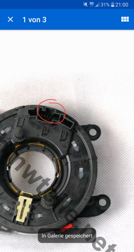

Im Fehlerspeicher steht bestimmt was zum Airbag. Beim Schleifring geht oben beim Airbag Stecker die Halterung gerne kaputt, wenn man den Airbag beim Ausbau nicht rausklipst. Dann kriegt man das Kabel nicht mehr richtig rein, da keine Halterung mehr da ist. Kontrollier das mal

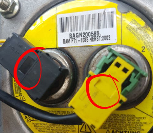

Ich meine den Stecker, der an den Airbag angeschlossen wird. Der muss ja getrennt werden, sonst bekommt man das Lenkrad weder raus noch rein.
Dieser Stecker hat einen Riegel, den man mit einem flachen Gegenstand (z.B. flacher Schraubenzieher) entriegeln muss. Wenn du nichts entriegelt hast, dann haben wir den Fehler gefunden.
Themenstarteram 1. April 2019 um 15:53
Also so sehen die Stecker aus, kann da keinen Riegel finden, konnte die einfach so aufstecken.
Doch, da sind Riegel. Siehst du diese schräge Vertiefung, in die man mit einem schmalen Schraubenzieher reinkommt? Damit entriegelt man die, indem man den Bügel nach oben drückt.
Wenn du die ohne Entriegelung abgezogen bzw aufgesteckt hast, sind die jetzt defekt und müssen ersetzt werden. Reparieren kann man die leider nicht.
PS: gerade gesehen, dass beim gelben Stecker der Bügel scheinbar fehlt.

Obwohl das die Stecker fest sitzen denkst Du daß sie trotzdem kaputt sind und keinen Kontakt mehr herstellen?
Er meint die Steckverbindung am Schleifring, wo die Kabel des Airbags rankommen.
Die meine ich eigentlich nicht, die haben nämlich auch keine Verriegelung, die bei Beschädigung den Kontakt verhindert.
Die Stecker am Airbag haben Stifte drin, die den Kontakt erst herstellen. Zieht man die Stecker ohne Entriegelung ab, brechen diese Stifte ab und stellen dann natürlich keine Verbindung mehr her. Ob die Stecker dann trotzdem fest sitzen, weiß ich nicht, ich habe das zum Glück nie ausprobiert.
Ich meine die markierte Stelle. Die bricht gerne da ab, wo der Kontakt einrastet.
