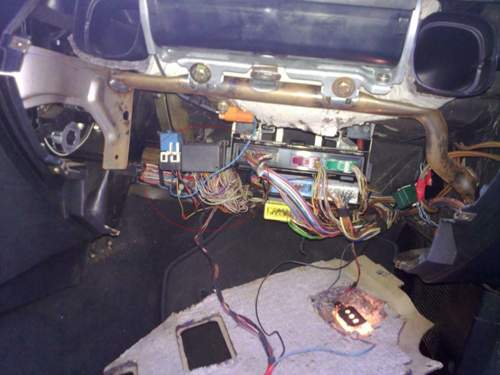

Ich hab leider auch so eine nachgerüstete Funkfernbedienung (Rhino ihrgendwas), zusätzlich mit eine zweite alarmanlage und was weiss ich.
Hauptsache 2 Alarmanlagen, dafür aber ein riesen Kabelsalat hiterm Handschuhfach (deswegen hab ich immer Angst wenn ich so viele Kabel sehe
den Falschen berührt, plötzlich springt die Karre nimma an
Ich habs mir vorgenommen, mir mal Hilfe zu holen (Frank ?) mal das Ding (inkl Sirene) rausschmeissen und eine ganz normale ZV (wenns geht mit Blinkerquittierung) einbauen. Dafür fehlt aber erstmal Geld, und noch einige Grade Celsius
