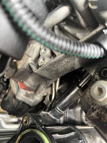

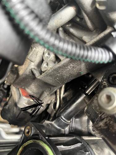

Hallo
Bräuchte dringend eure hilfe.
Bin am fiat freemont dran den ansaugstutzen zu wechseln.
Habe alles ausgebaut was man ausbauen kann.
Bekomm das di g verrecken nicht raus.
Es sind zwei leitungen die stören .
Kann sie nirgendwo lösen.
Kann mir einer helfen.
Die leitung verläuft von hinten nach vorne zum kat
