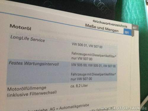

Es kommt darauf an welches Öl für Deinen Dicken freigegeben ist. Ich darf wegen dem DPF nur 5w30 fahren (steht im Bordbuch). Da nutz auch nichts den Wartungsintervall zu kürzen.
ich schaffe aber auch immer längstens 25tkm. Ich denke mal es hat viel mit Kurzstrecke oder lStadtbetrieb zu tun. Ich fahre nur Autobahn aber da immer am Limit.
bei Audi in De kostet der L. Auch 25€, aber in der Bucht bzw. onlineversand zahlst Du nur 9€ pro Liter...
Themenstarteram 30. April 2014 um 16:05
Aber es gibt ja auch ein Nicht Longlife Öl was für den Dicken zugelassen ist?
Schon, aber nicht mit DPF. Es muss halt 5w30 sein und das mit 50700 das ist longlife und nichts anderes. Ich lasse mich aber gern eines besseren belehren wenn mir da Jemand etwas anderes belegen kann.

Bist Du Dir sicher, dass es ein Ölwechseltermin ist? Wenn das letzte Mal erst ein Jahr her ist und du noch 10.000km übrig hast, stimmt was nicht. Wie alt ist Dein Auto? Wann war der letzte Bremsflüssigkeitsservice? Der wird auch als "Service fällig" im KI angezeigt. Ich würde erstmal klären, ob das wirklich ein Ölwechsel ist, was das Auto braucht.
Diese "Plärre" ist auch nicht teurer als das normale Öl, wenn man es richtig einkauft. Auf 30€ beim Händler kommt man in Deutschland auch oft. Im Internet ist es deutlich unter 6€ pro Liter - inkl. Versand.
