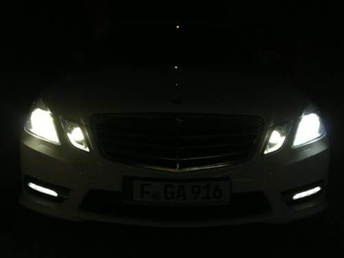

hi Forumlar,
ich hab gester mein Auto aus der Werkstatt geholt, im vorderen Bereich in fahrtrichtung rechts hat ich nen Schaden, mein Scheinwerfer wurde auch getauscht seitdem hab ich 2 Mängel feststellen können, einmal fährt die Reinigungsanlage nicht ganz zurück in ihre Position und mein Xenon ist jetzt gelb???
mein alter Scheinwerfer ist noch schön bläulich aber der neue jetzt einfach Gelb, das kann doch nicht sein oder? wäre es andersrum, dass mein alter Scheinwerfer gelblich ist würde ichs ja vllt noch verstehen, da es nun älter ist aber so ist es nicht akzeptabel sieht aufjedenfall BLÖD aus.
Das Auto ist erst 6 Monate jung, da können doch die Xenonbirnen nicht gleich vergilben -.-
wie soll ich vorgehen jungs?
LG

Siehe hier . Gleiches Problem.
Fazit daraus: (Immer) beide Leuchtmittel wechseln. Und ja, es gibt unterschiedliche Brenner.
Edit: Mit der defekten Reinigung darfst Du wohl eh nochmal zurück zum :).
Vielleicht wurde Dir ein Blinker eingebaut.;)

hab bei Benz angerufen, er meint es dauert ein wenig, nach der Einbrennzeit wird das Licht bläulicher.
Ja ne is klar... Einbrennzeit, dass ich nicht lache... die Teiletauscher erzählen viel wenn der Tag lang ist. Da wird sich absolut NICHTS ändern, das kannst du mir glauben, da gib ich dir Brief und Siegel. Die dinger sind und bleiben pi$$ gelb!!!
Das ist bewusst gelogen um unwissende Kunden abzuwimmeln...  kann doch nicht sein, das bei einem 6 Monate alten Fahrzeug eine Seite blau (Werksauslieferung) und eine Seite gelb (Aftermarket) leuchtet... an deiner stelle würde ich darauf bestehen entweder einen Brenner aus dem Werk einzubauen (was garantiert nicht möglich sein wird, weil sie diese sicher nicht an die Werkstätte ausliefern) oder alle beide Brenner auszutauschen, damit zumindest beide Seiten pipi gelb ausschauen. :mad::rolleyes:
ja ich mein er wird nicht so leicht davonkommen, sobald es in 2 wochen an der Farbe sich nichts ändert. Steh ich bei Benz vor der Tür ganz einfach. dann kann er gerne solange tauschen bis ich die gleiche Farbe habe. Ich will auch nicht dass beide gelb werden, die bläuliche Farbe ist auch unter anderem der Grund warum ich Xenon bestelle :mad:

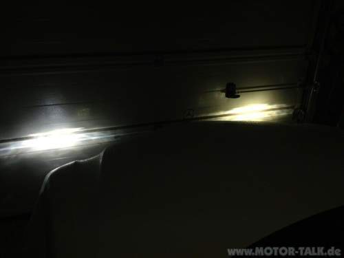

ja ich weiss echt nicht was ich machen soll. wenn ich sage die sollen beide tauschen dann sind beide Gelb ihr glaubt mir nicht aber es ist genausogelb wie die neben der Xenonbirne eingebauten abbiegelichter ich hab Bilder gemacht siehe unten.
Xenon verschiedene Farben
An einem weißen Garagentor

ja was soll ich verlangen, er meint er hat die selben eingebaut was vorher auch eingebaut war. :(
schaut euch mal die Bilder oben an. Das kann doch nicht sein, seit wann gibts Halogengelbe XENONS ????
