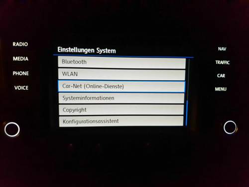

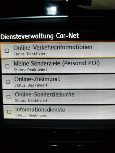

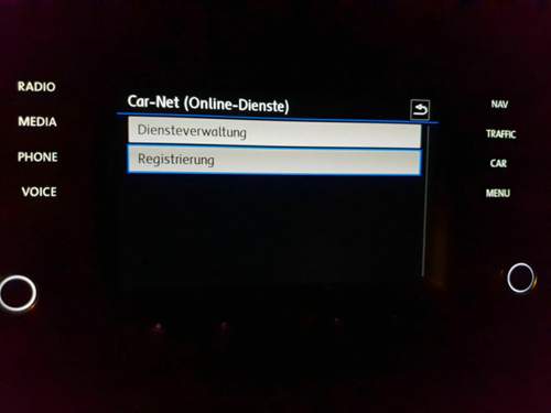

Car-Net wieder deaktiviert, damit es nicht versucht anzumelden, wenn im WLAN. Damit meine ich rausgenomm. Das System funktioniert auch ohne Car-Net.
Hab trotzdem inzwischen um ein Jahr den Abo verlängert.
Als ich die Verbindung das Problem mit Car-Net gebracht habe, wurde ich in der Tiguan Blog fundig.
@Eckplatz schrieb am 27. Sep. 2018 um 20:33:07 Uhr:

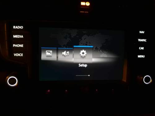

WIE und wo deaktiviert man Car-Net?
in SetUp Einstellungen. Später mache ich ein Bild davon und lade ich hoch. ;-))
