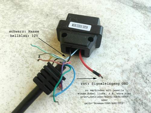

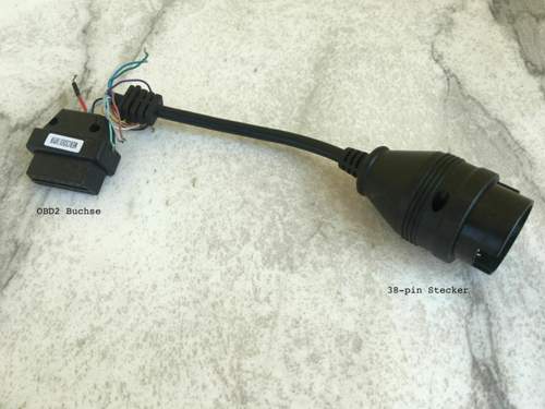

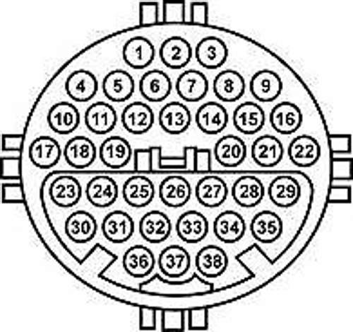

Wer kann alles Fehler löschen? Atu hab ich mal gehört, zu dene will ich aber ehrlich gesagt nicht gehen ist mir zuviel heckmeck.
Jede freie Werkstatt, die mit halbwegs modernen Autos arbeitet und mehr macht als Reifenservice. Nur wenn es kompliziert wird, lohnt sich die Überlegung zum Feundlichen zu gehen. Aber das reine Löschen kann fast jeder.
Wenn nicht, kauf dir einfach bei ebay für 20-30€ ein auslesegerät fürs auto.
Löschen können die auf jedenfall alle. Und das kann man auch immer mal gebrauchen.
@Matthiasschmid bist du dir sicher das die Dinger funktionieren? Nicht das einer hier mitliest und die Dinger kauft :). Wir mit unseren 38pol stecken
