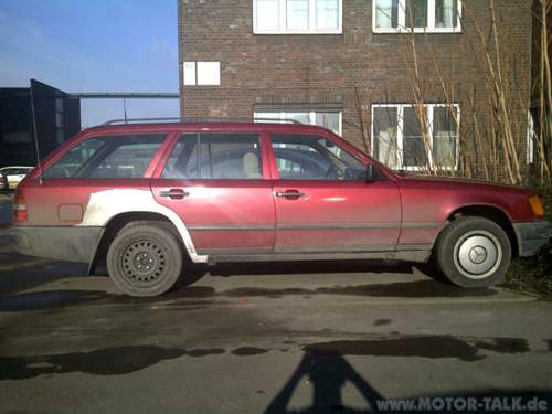

Hallo
Habe meine Hinterachse komplett überholt.
-Leitungen
-Druckspeicher
-alle Stangen
Nun steht mein Heck zu hoch und der Wagen ist dadurch hinten zu hart !!???
Wenn ich die Koppelstange der Niveauregulierung vom Regler abschraube und den Hebel richtung leeren drehe merkt man einen spürbaren Wiederstand bevor sich der Druck abbaut. Ist das normal ?
Auch wenn ich den Regler 10 Minuten auf leeren drehe ist das Heck zu hoch.
Hab ich was vergessen ? Kann noch Luft im System sein ?
Bitte um eine exakte Beschreibung der Einstellung des Regelpunktes (im WIS ist das zu ungenau beschrieben)
Wie weit muss man das Heck mit den Händen runterdrücken können ? Bei mir schafft man das nicht mal 10cm ??!!
Danke

Themenstarteram 28. Dezember 2012 um 16:09
Hallo
Hab heute nochmals alles kontrolliert und sämtliche Gummibuchsen entspannt. Hat leider nichts geändert ??
Werd mal ein Bild reinstellen, ist hinten sicher um 50mm zu hoch (daher auch kein oder wenig Negativfederweg).
Wie weich muss das Heck denn federn ? Er lässt sich nur minimal niederdrücken und ist ganz schön bockig ??
Ich weiß nicht mehr weiter, als nächstes bleibt nur die Federn zu kürzen !
MFG

Themenstarteram 30. Dezember 2012 um 8:01
Original geschrieben von iV@n
Hast du nun nachgemessen? Sollte einen Wert um die 40cm ergeben.
Hallo
Hab nachgemessen:
Abstand zwischen Radhaus und Mitte Bundmutter sind 44cm ??
