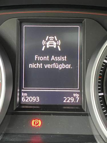

Hallo vor einigen Wochen ist mir ein Auto vorne in die Stoßstange rein gefahren dabei war die Stoßstange und der ACC defekt.
Heute habe ich mein Auto von VW abgeholt.
Die Stoßstange und der ACC sind nun neu.

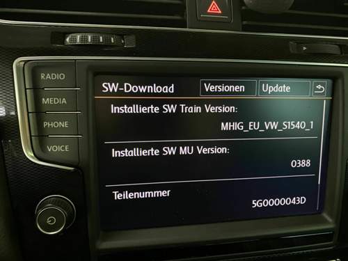

Problem dabei ist nun, mein Navi geht nicht mehr. Die Navi Daten sind nicht gültig steht im infotaiment System.
Und auch die MODE Taste funktioniert nicht mehr.
Die Werkstatt ist eine VW Vertragswerlstatt.
Ich bin ratlos muss wohl oder übel bis Montag warten und schauen was die Werkstatt dazu sagt.
Jemand ne Idee wieso oder weshalb sowas passieren kann?
Ich wollte eigentlich selber ein Navi Update versuchen aber ich wüsste nicht was ich tun soll um die Mode Funktion wieder aktiv zu schalten. Das Lämpchen leuchtet aber es passiert nichts. Das Auto zieht auch irgendwie nicht mehr „so“ wie er sonst gezogen ist als hätte ich kein Golf 7 GTD mehr sondern ein Golf mit 150ps.
Das Auto ist ein GTD 7 er bj 2014
Danke für Hinweise bzw Lösungsvorschläge

Die Werkstatt hat nach dem Einbau des neuen ACC bei der Funktionsfreischaltung Bockmist gebaut und nicht wieder alle FFS/SWAPs wieder hergestellt.
Nachbessern lassen!

Nein, das kannst Du nicht selbst, da ist eine Verbindung zum Server in WOB notwendig. Geh am Montag hin und sag denen, dass sie alle Funktionen wieder herstellen sollen.
Du bist nicht der Erste, dem das passiert ist.

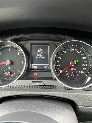

Start Stop funktioniert ebenfalls nicht. Bemerkte meine Freundin vorhin. Traffic geht ebenfalls nicht also Montag muss ich dann nochmal zu VW so ein Mist. Danke für dein Hinweis ich kann nur hoffen das die das beheben und nicht ankommen von wegen „wir haben damit nichts zu tun“
Doch doch, das wird. Versaut euch nicht das Wochenende mit Missmut. Montagabend wird alles wieder gut sein.
Start Stopp hat damit nichts zu tun. Aber es gibt unterschiedliche Anlässe, dass es nicht aktiv ist. Insgesamt tut es dem Auto gut, wenn es gar nicht mehr aktiv ist.

Start Stop funktioniert wieder. Motor war wohl nicht warm genug aber Mode und Navi gehen halt nicht. Ich fahr Montag nach Feierabend mal dort hin dann sollen die sich dafür mal Zeit nehmen oder nen gemein vorschlagen. Danke für deine Antwort das erleichtert mich ein wenig ich war schon echt traurig.

So ich war bei VW 2900 Euro wollen die von mir. Die sagen das beide Systeme unabhängig voneinander sind. Das die ein neues Navi einbauen müssen.
Und das die anderen Systeme wie Mode Taste nicht gehen weil der Navi einen Weg hat.
Ich soll nun ein Kulanz Antrag stellen andernfalls tut ihnen das leid. Ich bin richtig sauer und suche nun ein Anwalt.
Mach mal bitte folgendes: Drück lange die Menu-Taste am Radio, dann landest du im Service-Menü. Dort bitte mal den Punkt Funktionscodes wählen und mal ein paar auswählen. Nach meinem Gefühl steht dort überall "Vorübergehend abgewiesen", was heißt, dass eine freigeschaltete Funktion im Radio nun nicht mehr funktioniert, weil sich etwas am Auto geändert hat (ganz grob erklärt).
Es gibt eine geführte Funktion in ODIS, die diese Funktionsfreischaltungen wiederherstellt. Das sollen die mal aufm 5F
(Infotainment) und 19 (Gateway) machen - keine Ahnung, was die da mitm Komponentenschutz getrieben haben.
Vielleicht kann ja jemand die exakten Schritte aufzeigen, damit deine Werkstatt nur das tut, was notwendig ist.
