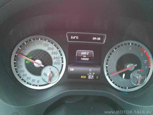

nachdem meine A-Klasse in der letzten Woche ein Getriebeupdate erhalten hat (Grund:Klick) wird im Fahrmodus "D" nicht mehr der gewählte Gang angezeigt.
Vorher stand neben dem Buchstaben noch eine Zahl z.B. so "D7" im 7. Gang.
Mich wundert es, dass dies plötzlich nicht mehr angezeigt wird und ich Frage mich, warum dies geändert wurde bzw. ob die Software korrekt eingespielt wurde?
Falls jemand kürzlich ein Update fürs DCT erhalten hat, würde ich mich über eine Rückmeldung freuen, ob bei euch dasselbe Phänomen auftritt. Besten Dank!

Habe im Juni ein Update fürs DCT bekommen (viel bessere Schaltwechsel), habe aber immer noch "D7" etc. im Display.
Letzte Woche den Meister nach dem Service gefragt. Er meinte, es sei immer noch die neuste Version drauf...

Also bei mir zeigt es im D Modus oben den Gang nur an wenn ich mit den Paddels geschalten habe und das seit eh und je...
Das liegt allerdings daran, dass die Anzeige beim A45 grundsätzlich anders aufgebaut ist als bei den übrigen W176 Modellen ;-)...
Gruß DKV_SC
Grüße,
welches Modelljahr hast du?
Kann es vielleicht sein, dass ein älteres Update aufgespielt wurde, welches dein Problem beheben konnte? Wenn ich mich recht entsinne wird der Gang beim MJ'13 nicht angezeigt... Nur der Fahrmodus.
Eventuell liegt es beim MJ'13 aber auch einfach nur am nicht vorhandenen Farbdisplay...
Hab nen 180er mit DCT, Bj. 11.2012 mit S/W Display, hat schon min. 3 Updates mitgemacht.
Im Automatikmodus hat er noch nie die Gänge angezeigt (egal ob S oder E), nur im manuellen Modus.
Er bekommt morgen das neueste Update, mal sehn ob sich da dann was ändert, aber ich denke ja eher nich.
Gruß DonK
Also, meiner ist EZ 08/2013 und MJ2014. Ich denke es ist nahezu auszuschließen, dass eine ältere Software aufgespielt wurde. Anbei ein Bild wie es vorher ausgesehen hat. Habe morgen einen Werkstatttermin und dann sehen wir weiter...
Gruß DKV_SC

Genau so sieht es bei mir auch aus. Zeigt immer D und dann den Gang an. Wofür ist das Lichtsymbol mit dem A? Hast du ILS oder was ist das?
am 3. September 2014 um 23:34
jo, ist der Fernlichtassistent ;)
Soweit ich weiß, kam das "D7" im Zuge des Farbdisplays beim MJ 14... Was sagt die Werkstatt dazu?

Da ich bedingt durch meine Rückabwicklung beide MJ gefahren habe bzw. noch fahre kann ich folgendes sagen:
1) S/W Display: Ganganzeige nur im M-Modus
2) Farbdisplay: Ganganzeige im E-, S-, und M-Modus
Diese Änderung ist mit dem MF 2014 und dem neuen Farbdisplay eingeflossen.
