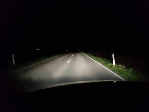

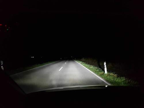

Ich hab mir gestern Töchterchens 6C gegriffen und die LEDs eingebaut - wie gesagt: ein bisschen fummelig ist es schon. Die Blechadapter waren billige Chinateile aus der Bucht für rund 5 € - passen und halten aber einwandfrei. Heute beim Schrauber meines Vertrauens wieder korrekt einstellen lassen und vorhin getestet.
Zum Ergebnis - siehe die angehängten Bilder...
Beide aufgenommen an der gleichen Stelle, beide mit 1/10 bei ISO 640 und gleicher Brennweite, wenngleich ich das Handy nicht exakt identisch gehalten habe. Der Weißabgleich lässt die Halogenlampen besser/weißer aussehen, als sie in Wirklichkeit sind. Es sind übrigens Osram Nightbreaker H7.
Die LEDs haben eine angenehm weiße Lichtfarbe und eine leichte Streifenbildung im Vorfeld. An den Rändern sind die LEDs klar besser, ebenso beim Mittelstreifen. Subjektiv deutlich besser/angenehmer als die Halogenlampen - also bleiben sie wohl drin, auch wenn das Fernlicht nun einen vergleichsweise "gelben" Lichtpunkt am Horizont darübersetzt (auch Nightbreaker...).
Klarerweise sind OEM-LED-Scheinwerfer im Gesamtbild stimmiger und leistungsfähiger, aber es ist schon erstaunlich, was diese Leuchtmittel aus den alten, simpel gestrickten Reflektor-Scheinwerfern im 6C herauszuholen vermögen.
Achja - die Bilder sollte man sich am besten im abgedunkelten Raum als Diaschau zu Gemüte führen...wirkt authentischer...
