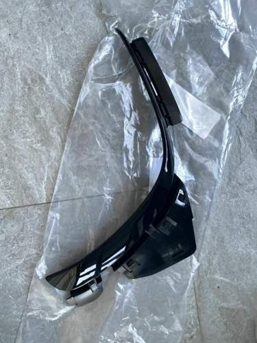

hat jemand bereits diese AMG Flaps an den seitlichen Lufteinlässen nachgerüstet bei der AMG exterieur line?
Hab mir das an einem AMG53 angesehen, die dürften bloß eingeklippst sein.
Vielleicht auch mit Preis und Teilenummer?

@vmike schrieb am 26. April 2020 um 13:44:02 Uhr:
Vielen Dank und viele Grüße,
Michael

Ok, danke. Dort hatte ich schon gestöbert, hab da die Flaps für mein GLC Coupe besorgt, waren eigentlich top. Allerdings würde es für den GLE die Flaps ja auch original geben, im Gegensatz zum GLC, deshalb meine Frage. Dann versuch ich mal die aus China;-)

@vmike schrieb am 26. April 2020 um 19:14:54 Uhr:
ich hab sie mittlerweile verbaut, allerdings passen sie nicht plug&play. Die Flaps sind wie vermutet bloß geklippst bzw. eingehakt. Der 53er-Stossfänger hat dazu die erforderlichen Haltenasen und Ausnehmungen, der Standard-AMG-Line Stossfänger leider nicht. Die Flaps werden seitlich geklippst und sind vorne durch die Blenden der Lufteinlässe fixiert. Für die Nachrüstung musste ich eine Lasche entfernen an den Flaps, da sonst der ganze Stossfänger raus muss, wegen den Blenden, die werden nach innen rausgenommen. Fixiert sind die Flaps mit doppelseitigem Klebeband von 3M über die komplette länge der Flaps sowie innen an den Seitenlaschen. Hält perfekt da ja originale Passform. Man könnte si eauch mit Kleber extra verkleben.
Also leider nicht ohne Umbau, aber machbar.
@vmike schrieb am 15. Juli 2021 um 12:49:46 Uhr:

Welche Blenden meinst du da genau ? Welche müssen rausgenommen werden ?
Noch ne Frage: Die Fixierung seitlich funktioniert diese (?), rasten die Flaps zumindest seitlich ein ?
