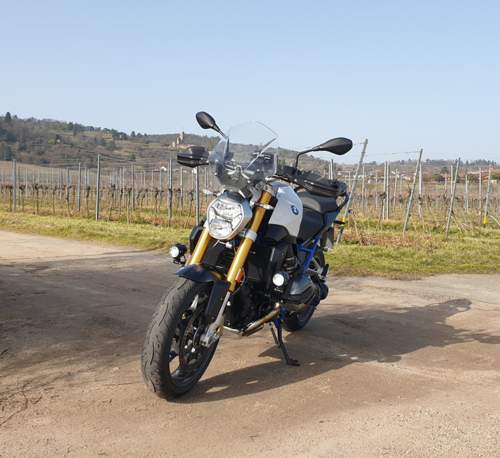

Hat das schon mal jemand gehört? Meine Anfrage bei BMW Nebelscheinwerfer nachrüsten und hier die Antwort.
auf Grund von fehlender Homologation einiger Länder, wurde die Freigabe für Fahrzeuge bis PU 2018 zurückgenommen. Daher ist eine Nachrüstung über SZ leider nicht mehr möglich.
Die Entscheidung wurde im Entwicklungsfachbereich getroffen.
Der Satz 5A2A474 ist für die angegebene VIN nicht freigegeben, erst ab Baudatum 01.09.2018
Und meine Maschine ist von 7.2018

Ich würde mir LED Nebelscheinwerfer aus dem Zubehör nachrüsten. Die kommen mit fertigem Kabelbaum und separaten Schalter.
Sowas ist eigentlich kein Problem. Da die Leistungsaufnahme sehr gering ist, gibt es keine Probleme mit der Lichtmaschine.
Was BMW scheibt, ist die fehlende Homologation, nicht die zu schwache Lichtmaschine. Selbst Halogenlampen gehen da, keinne Leute, die fahren so seit über 60.000km problemlos.
LEDs gehen da erst recht. Ob der Anbau ständig leuchtender "Nebellampen" rechtens ist, ist mir nicht bekannt, weiß nur von früher, dass ein Nebel- und ein Fernlicht zusätzlich erlaubt waren. Komische Regelung.
Ich würde die Dinger einfach anbauen, zusätzlichen Schalter dazwischen, dann kann man die bei Beschwerden einfach ausschalten.

Das ist falsch.
Es sind zugelassen:
1 in der Fz. Längsmittelebene (nach UN-R53 auch 250mm Abstand zulässig)
2 symmetrisch zur Fz. Längsmittelebene
- Nebelscheinwerfer müssen unabhängig von den SW für
Abblendlicht/Fernlicht ein- und ausgeschaltet werden können.
- Der / Die Nebelscheinwerfer darf / dürfen die Einschlagbewegung der Lenkvorrichtung
mitvollziehen
- Anbauhöhe mind. 250mm, in der Höhe nicht höher als die SW für Abblendlicht
Unter den Voraussetzungen der Anbaumaße, sowie der geometrischen Sichtbarkeit (5° oben/unten, 45° nach außen, 10° nach innen), ist ein Anbau von zwei Nebelscheinwerfern zulässig.
Quelle:
2009/67/EG
VO (EU)3/2014
UN-R53
PS: Gem. StVZO ist tatsächlich nur einer zulässig, und dann auch nur in der Mitte!
