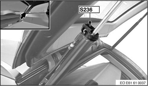

mich würde mal interressieren ob ich die auto. heckklappe nachrüsten lassen kann....
und wie teuer das dann wäre wenn es gehen würde.
es muss ja nur so sein das mann ihn per schlüssel öffnen kann... auf den knopf auf der heckklappe würde ich auch verzichten....

E60 oder E61?
Beim E61 ist es glaub ich unbezahlbar, das ganze nachzurüsten (Pumpe, Druckzylinder etc.) und bei E60 ist es Serie.
mfg
EDIT: Seh grad, du hast nen Touring. Also es geht grundsätzlich, ist halt nur ne Frage des lieben Geldes.
Die ganze Sache wurde hier aber schonmal diskutiert.
Die finanzielle Aufwand war im höheren 4-stelligen Bereich.

Ich habe die automatische Heckklappe eigentlich nur, weil ich einen Vorführwagen gekauft habe. Soviel Geld ausgeben würde ich dafür nicht (ca. 700 EURO für die Option). Für den Umbau wird das sicher noch deutlich teurer.
Zu Deinem Punkt wegen des Knopfs an der Heckklappe:
Den wirst Du doch brauchen.
Varianten zum öffnen:
- Griff an der Heckklappe antippen
- Knopf auf dem Schlüssel
- Knopf unten im Fahrer-Fussraum
Zum schliessen der Klappe gibt es zwei Varianten:
- Knopf an der Heckklappe (nur kurz drücken)
- Knopf auf dem Schlüssel (gedrückt halten BIS KLAPPE GESCHLOSSEN!!!)
Ist wohl aus Sicherheitsgründen so gemacht, dass zum schliessen per Schlüssel der Knopf dauernd gedrückt gehalten werden muss. Das ist mir aber zu mühsam, so schliesse ich die Klappe nie.
Sorry, Deine wirkliche Frage nach Möglichkeit und Kosten eines Umbaus konnte ich leider nicht beantworten. Vielleicht sind meine Ausführungen aber trotzdem interessant für Dich.

Heckklappe öffnen ist beim E60 serie.
535d,
Serie erst ab 2005 oder so. Vorher gab es da keinen Knopf im Fußraum.
Läst sich aber superleicht nachrüsten, Kosten ca. 18 Eur und eine halbe Stunde Zeit.

Hallo wub,
bei meinem E60 fehlt dieser Schalter im Fußraum auch. Du schreibst es ist leicht nachzurüsten und nicht sehr teuer. Hast Du diese Nachrüstung selbst vorgenommen? Kannst Du dann mal beschreiben, wie man dies macht? Würde mich sehr interessieren, damit ich bei meinem Auto diese Nachrüstung auch vornehmen kann. Danke.
Andreas
Hallo ARO372, schick mir mal Deine Mail Adresse über pn.
Ich schicke Dir dann eine detailierte Einbau Anleitung.
Ich habe es selbst gemacht, ist einfach wenn man ein wenig was vom Autoschrauben versteht. Der Schalter ist dann sogar beleuchtet.
