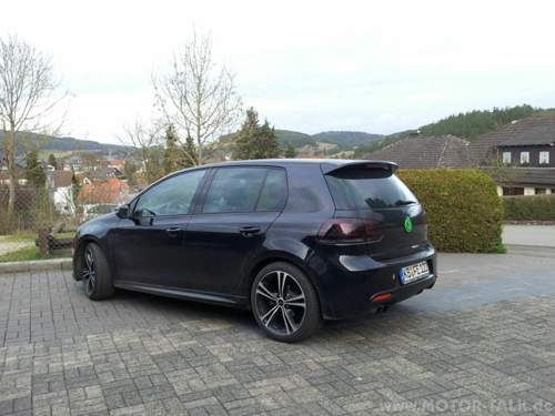

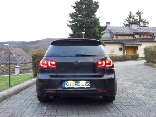

Ich hab heute die Leuchten von DEPO eingebaut und bin voll zufrieden.
Passen genau und sitzen auch fest!!
Der Einbau ist Kinderleicht, echt kein problem.
Für 270 € ist das eine Super Alternative.

Sehen mal echt nicht schlecht aus, was für welches sind das (smoke,...)? Wie findest du die Verarbeitung, viele schreiben, dass bei den Leuchten mit Heißkleber Punkte gesetzt werden usw., war das bei dir auch so?

genau das möchte ich auch wissen weil ich mich nicht entscheiden kann zwischen den kirschroten und den dunklen hier da ich einen schwarzen golf habe
Ja das sind die "smoke"
Wie gesagt, die Leuchten passen genau. Ich habe nichts nachgearbeitet. Alte raus und neue rein, festgezogen und fertig. Spaltmasse wie auf dem Bild zu sehen sehr gut.
Die beiliegenden Widerstände werden rechts und links hinter die Verkleidung geklebt und fertig.
Die beiden Widerstände in der Klappe am besten in dünnem Schaumstoff einwickeln und hinter die Verkleidung schieben.
