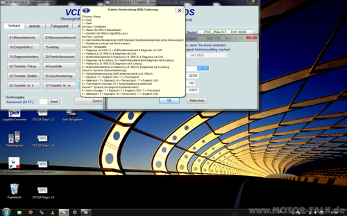

Am Lenkrad die beiden Tasten funktionieren jetzt nur fürs telefoniern. Sds wie zb Navigation starten funktioniert noch nicht, ist dafür noch extra etwas zu codieren ?wenn bluetooth aus ist kommt immer nur wie bitte wie bitte Abbruch, Wie kann man sds unabhängig vom bluetooth nutzen?
Wie wurde das Mikro verkabelt?
RNS-E richtig codiert?
Mikro wurde so gesteckt wie auf dem Foto der ebay Aktion 180737521698 die steckverbindung mit sds.
Codierung kann ich grad leider nicht sehn, hab kein vcds,Wie sollte die Rnse Codierung sein ?
