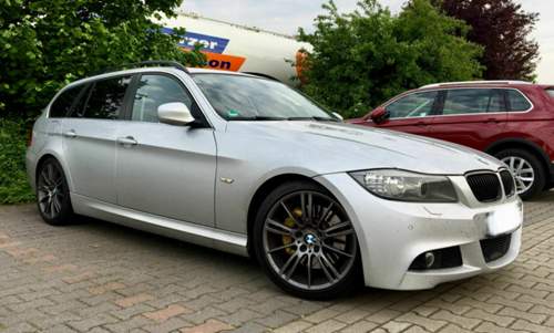

Hallo Zusammen,
kurze Frage in die Runde: Lohnt es sich, oben genanntes Nachrüstkit bei einem E91 lci 330d einzubauen?
VIN: A679748
Teilenummer Bremskit: 34110444769
Link: https://www.leebmann24.de/...rder-und-hinterachse-e90-e91-e92-e93.html
Wie ist eure Meinung dazu? Zum Nachrüstsatz allgemein? Lohnt es sich im Vgl. zur bestehenden Bremsanlage? Vor- bzw. Nachteile etc.
Vielen Dank vorab!
Viele Grüße,
Christoph
