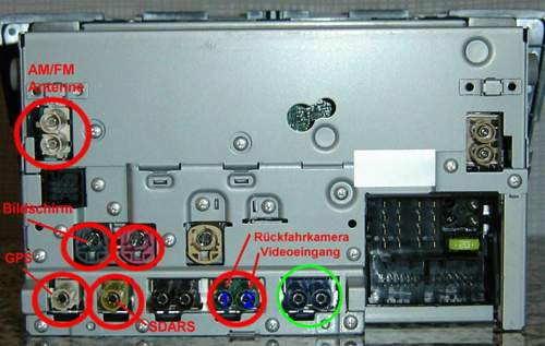

Hi zusammen,
Ich habe mal wieder was Neues für alle die es interessiert.
Ich habe mir ein COMAND online eingebaut, von Markusjoy stammt die Headunit.
Es gab natürlich wieder große Steine die einem im Weg lagen.
Das erste war, das Display passt nicht, das Online hat eine andere Auflösung (DVDs sind ein Genuss).
Und ein anderes Displaykabel, also konnte ich mein altes COMAND Display ausbauen und gegen ein neues ersetzen.
Teilenummer Display: A2129004407.
Displaykabel kam dann nochmal 60,-€ gibt es auch beim Freundlichen.
Dann muss der Telematik-CAN BUS von schwarzen MOST-Stecker auf den weißen umgepinnt werden, das war das kleinste Problem.
Die Bluetooth und GPS-Antenne sind nun wieder einzeln und mit anderen Farben, GPS weiß und Bluetooth ocker.
Der Rest ist gleich.
Also alles angeschlossen und eingeschaltet, es startete. SUPER.
Denkste als ich den Zündschlüssel im Schloss drehte kam sofort der Diebstahlschutz.
Den konnte ich aber dank meiner Xentry Dev. Version auslesen und anlernen.
Nun funktionierte alles, bis auf die wichtigste Funktion, als ich auf die Navigation ging zeigte das COMAND einen Hinweis: Es seien falsche Kartendaten installiert.
Was soll denn das für ein Problem sein, neue Karten lagen ja schon auf dem Sitz.
Nun der Vorschlaghammer, es wird ein Freischaltcode benötigt, den Raubkopierern sei dank.
Dienstag habe ich einen Termin beim Freundlichen, die sind schon am Schwitzen.
Mal sehen ob die den CODE generieren können.
Das Gerät ist aber sonst SUPER.
Endlich die COVER-Darstellung a la itunes.
DIe RFK und UCI sind endlich getrennt und somit beide nutzbar.
Der TV-Tuner läuft wie bisher und auch die UCI (Mediainterface) läuft fehlerfrei trotz alter Hardware.
DVD Freischaltung funktioniert auch weiterhin wie beim NTG 4.

Bei verbauten Audio 20 muss auch die GPS-Antenne nachgerüstet werden, das ist aber nicht weiter schwer.
Bei ebay gibt es für unter 10 € Antennen die fürs COMAND geeignet sind, zu achten ist auf einen gewinkelten Fakrastecker.
Die Antenne kann hinter's Display geschoben werden.
COMAND hat die gleiche Steckerbelegung, nur die Bluetooth und GPS Antenne in einen blauen Doppelfakrastecker montieren und alles zusammenstecken.
Dann muss das COMAND codiert werden, das kann man zum teil auch alleine mit dem Geheimmenü, kommt kein TON muss der Verstärker von extern auf intern umgestellt werden.
Am besten fährt man zum Freundlichen, dazu benötigt man eine Rechnung, auch EBAY Ausdruck.
Beim APS 50 ist es plug and play, APS 50 und Display ausbauen, anschließend COMAND und Display einbauen, NAVI-Seite im KI ist hier ja schon vorhanden.
