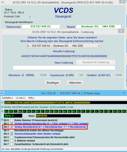

Folgende Codierung ist im Bordnetzsteuergerät anzupassen:
- Zweite Rückfahrleuchte deaktivieren (drittes Bild)
- Zweite Nebelschlussleuchte deaktivieren (drittes Bild, über dem roten Kasten/Rückfahrleuchte)
- Touran Rückleuchten codieren (Bremslicht gedimmt als zweites Rückfahrlicht.)

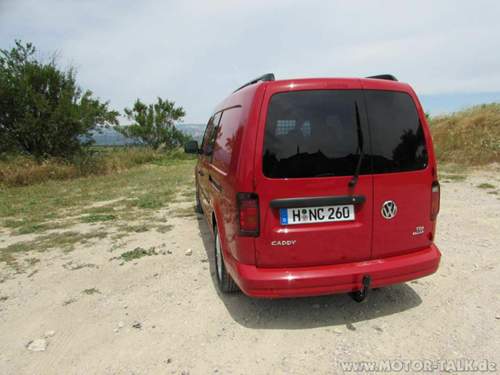

Caddy 4 Rückleuchten passen am Caddy 3, man muss nur die für die Caddys mit Flügeltüren kaufen,
auch wenn eine Hecklappe montiert ist. Die Heckklappen Rückleuchten passen nicht.
Weiteres bitte lesen.
- Touran Rückleuchten codieren (Bremslicht gedimmt als zweites Rückfahrlicht.)Ich frage mich warum ich hier alle 3 Tage angeschrieben werde wie das geht.. Ich habe damals eigentlich hier beschrieben wie das geht und das man beim Facelift VCP benötigt sollte mittlerweile auch jedem klar sein.

Anpassung der Codierung
Die Codierung kann beim Caddy 3 vor Facelift direkt mit VCDS angepasst werden. Ab dem Facelift wird für jeden einzelnen Schritt VCP benötigt, eine Anpassung mit VCDS ist nicht möglich! Ich habe VCP und kann das auch anpassen, bei Interesse bitte PN an windoofer.

11260852-1067144103314434-9000015048119350933-o
Jetzt habe ich es gesehen warum es bei den Flügeltüren rechts zwei Lampen gibt.
Bei Fahrzeugen mit Heckklappe sitzt die Spritzwasserdüse für den Scheibenwischer in der oberen großen Bremsleuchte.
Bei Fahrzeugen mit Flügeltüren sitzen diese wahrscheinlich irgendwo an der rechten Rückleuchte...
NÖ... glaube ich nicht.
...zumindest bei meinem EZ 7/14 ist die quasi in der Wischerarm-Nabe, und der Wischer ist in der linken Türe.
Die werden wohl kaum extra neue Kabelstränge/Leitungen fertigen wenn sie nicht unbedingt müssen.
Auf dem Bild mit dem Roten ist ja auch nichts weiter zu sehen.

Auf dem Bild sieht man die Spritzwasserdüse (Position 2)
Position 4 ist nur eine Schraube...
Fakt ist das es für den neuen Caddy bei Heckklappe einfach nur eine rechte und linke Rückleuchte gibt, für Fahrzeuge gibt es rechts jeweils eine Version für Fahrzeuge mit Scheibenwischer und eine ohne Scheibenwischer. Somit muss die Rückleuchte rechts irgend was damit zu tun haben.

Bei der Flügeltür bleibt es beim neuen Caddy wohl im Scheibenwischer. Siehe Bild
Beim neuen definitiv in der oberen Rückleuchte.
Wozu es dann rechts die Unterscheidung bei den Rückleuchten mit Flügeltür gibt ist mir ein Rätsel.
Fluegeltuer
Heckklappe
Da von der RL auch der Kabelstrang für KZL + Türschloß in die Tür läuft, wird dort wohl auch die Wischwasserleitung verlaufen.

Also beim vor FL verläuft die Wasserleitung auf der Fahrerseite zur Tür.
