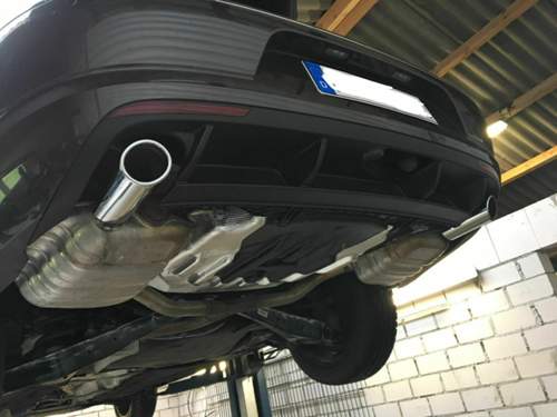

So, heute war es dann soweit. Ich hoffe der Bilderupload per Handy funktioniert, sonst mache ich das morgen am PC nochmal.
Gebraucht haben wir inklusiver aller Demontage und Montage gemütliche 4 Stunden inkl kurzem Frühstück.
Zuerst haben wir den alten Auspuff entfernt. Hierzu haben wir direkt -nach- dem Mittelschalldämpfer geschnitten.
Danach haben wir die alte Reserveradmulde entfernt. Hierzu bin ich einmal mit der Flex direkt an der Kante langefahren und habe dann im Anschluss mit einem Messer den übrigen Streifen inkl. Restkleber entfernt.
Nun konnte die alte Mulde rausgenommen werden. Das Hitzeschutzblech vom alten Dämpfer und noch ein paar weitere Kleinteile sollte vorerst auch demontiert werden.
Den neuen Auspuff haben wir direkt -vor- dem Y-Stück an der Naht getrennt. Dann haben wir den Bogen der eigentlich rechts entlang durch den Tunnel des 4-Motion Tank läuft um 180 Grad gedreht um so den Knick in den vorhandenen links laufenden Tunnel zu schaffen. Aus einem anderen Stück Rohr vom 4-Motion Auspuff haben wir dann die Verbindung zum Mittelschalldämpfer geschaffen.
Es sieht meiner Meinung nach ziemlich Original aus. Es wurden auch alle originalen Haltepunkte wiederverwendet.
Nachdem alles angepasst und geheftet wurde, haben wir alles wieder abgebaut und mein Kumpel hat sich ans Schweissen gemacht. Ich habe in der Zeit die neue Mulde eingklebt, die Stoßstange demontiert um den Defusor zu tauschen (AHK Auschnitt noch reinmachen) und die Hitzeschutzbleche angebracht.
Im Anschluss wurde alles wieder zusammengebaut und = fertig.

Du trennst wirklich die Reserveradmulde heraus?
Teile gerne Deine Bedenken mit mir.
Es handelt sich ja „nur“ um eine Kunststoffwanne die mit Karosseriekleber eingesetzt wird. Wenn man diese Klebestellen nun erhitzt und die Wann von unten nach oben herausdrückt (mit Verstand und nicht Gewalt) sollte die 4 Motion Wanne sauber wieder eingeklebt werden können.
Meiner Meinung nach ist das der ordentlichste weg die originalen 4 Motion ESDs vom Diesel einzusetzen. Alles Andere ist wieder nur gebastel. Im Ergebnis soll es wiederum so sein, wie es vom Hersteller auch umgesetzt wurde.

Hab zwar nen b6. Hab auch auf 4motion mulde umgebaut. Die is nur geklebt. Einfach mit nem multitool ausgeschnitten und den rest mut nem cutter. Die neue mit scheibenkleber rein gemacht und gut is. Musst noch neue hitze schutzbleche und auspuffrohr anpassen. Und ein rechten auspuffhalter besorgen. Macht sich am besten wenn de die seitenverkleidung raus baust.

Sehr cool! Aber was meinst Du mit Auspuffrohr anpassen? Ich bekomme die Auspuffanlage bis einschließlich Mittelschalldämpfer. Sollte doch so darunter passen, wenn ich meine ab dort rausnehme und die Rohre dann verbinde. Hitzeschutzbleche versteht sich wiederum von selbst :-)
@_SilverSurfer
aus den bereitgestellten Links kann man doch schon erkennen, das beim zweiflutigen Auspuff, der Mittelschalldämpfer zentral verläuft (zentral unter der Hinterachse) beim B6
nicht links an der Achsen vorbei :rolleyes:
ich werde jetzt nicht unter mein Auto krabbeln, ob das wirklich so ist, da ich 4M-Antrieb habe und einen B7
Das ist mir schon klar und sieht man auch in dem Link nach Holland den ich reingestellt habe. Darum schrieb ich auch, dass ich schon vor dem Mittelschalldämpfer tausche. Das beinhaltet also auch das neue Y-Stück. Da ab MSD der Verlauf wiederum normal ist wie beim 2wd machte mich die Aussage etwas stutzig.
