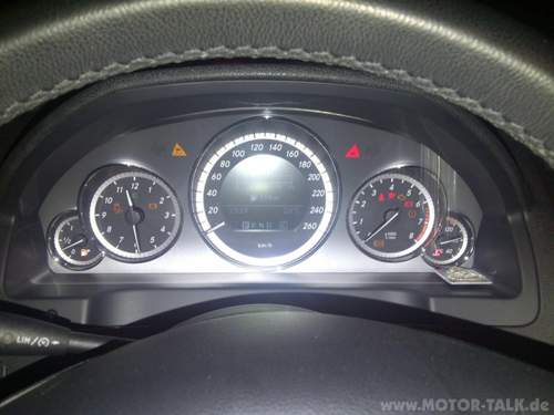

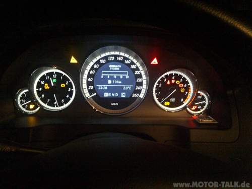

Habe in meinem 212 das Farb-KI nachgerüstet.
Das KI vom 212 passt auch in den 204 vor Mopf.
Markusjoy hat es in seinem 204 auch nachgerüstet.

Also, das KI vom 212 in Farbe, läuft auch im 204.
Einschränkungen sind mir nicht bekannt.

Das KI vom 212 passt auch in den 204.
da muss nur das KI getauscht werden.

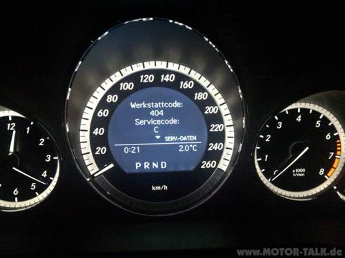

Ja, im groben passt das alles.
Muss noch benzsports Codierung ausprobieren....hab da alles am laufen, nur die Assyst Funktion läuft noch nicht 100 %
Aber ich werde berichten

Die Software ist identisch mit der vom vormopf.
Nur das Display ist farbig.
Da gibt es keine ABE Probleme.
