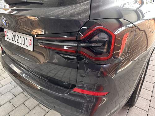

möchte gerne meinen Bayer auf Original High -LED Rückleuchten umrüsten.
Brauche euer Schwarmwissen bzw. Info ob das Plug & Play funktioniert oder doch eventuell Stecker oder Anschlüsse getauscht oder angepasst werden.

Bin fast sicher, dass plug and play wegen der LED nicht funktioniert.
Das System würde zB. Eine LED immer als defekte Leuchteinheit wahrnehmen, da die LED zu wenig Strom abnimmt.

Leuchten sind da.
Direkt mal ausprobiert und wie vermutet ist plug & play leider nicht möglich.
Anschlüsse/PIN- Belegung an den Leuchten sind unterschiedlich.
Lässt sich aber sicherlich abändern.
Wenn ich die neuen Leuchten anschließe funktioniert an der Hauptleuchte das Rücklicht und das Bremslicht, aber kein Bilnker.
Bei der Leuchte innen funktioniert nichts bzw. sind die Pins anders belegt, zb brennt hier anstatt des Rückeuchte der Teil von dem Bremslicht.
Hat jemand im Forum gegen eine kleine Spende von mir vielleicht den Schaltplan für die High LED Rückleuchten und eventuell die Teilenummer für den Stecker damit ich den auf die PIN Belegung neu anpassen kann?

Spannendes Projekt, wollen wir mal hoffen, dass alle erforderlichen Signale vorhanden sind. Wo kommen denn die Anschlüsse her, die an die LED-Leuchten gehen? Lt. einem Trainingsdokument an den Body Domain Controller (BDC), und dieser wird abhängig vom Leuchtentyp sein.

Ich habe die Nachrüstung der LCI Rückleuchten nun fertiggestellt. Das Umpinnen aus dem US-Video passt auf jeden Fall nicht, da in deutschen Modellen auch bspw. 4 anstatt von 3 Kabeln am Stecker der äußeren Leuchten sind.
Nach dem Umpinnen der Kabel am Stecker bedarf es keinerlei Kodierung (zumindest funktioniert alles ordnungsgemäß und es gibt keinerlei Fehlermeldungen)
