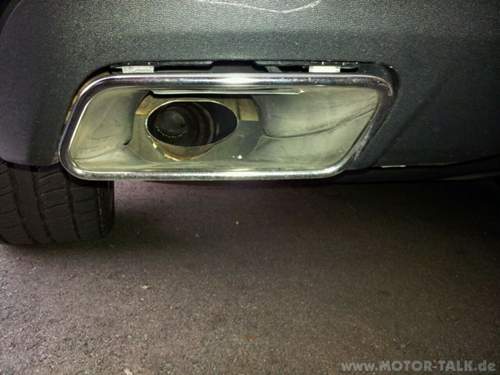

Für alle die gerne den Umbau von Ovalen auf Trapezförmigen Auspuffblenden vornehmen wollen.
ACHTUNG: Nur mit AMG Sport Packet, Code 950 ( alle anderen benötigen eine komplette hintere Stoßstange!!!)
1x Endrohrblende A 207 490 16 27
1x Endrohrblende A 207 490 17 27
2x Halter für Blenden fehlen noch <--------------- suche ich noch raus
6x Schraube A 005 990 84 12
6x Unterlegscheibe A 004 990 86 82
6x Mutter A 000 990 32 62
2x Blindniet A 003 990 94 97 <---------------Achtung: waren bei mir zu kurz also längere bestellen
1x Verkleidung A 207 885 39 25 <---------------Diffusor bei AMG Packet
ohne Gewähr. Unbedingt vor Bestellung in der NDL prüfen lassen ob sich was geändert hat.
Preis für Teile komplett 2011 war 274,69 € + MwSt.
Halter + Blenden werden am Stoßfänger befestigt (nicht wie die Ovalen am Endrohr) . Es sind Schweißarbeiten am Endrohr zu machen da ein Höhenausgleich vorgenommen werden muss!

Lieber Bruno, ich habe noch eine Expertenfrage an dich:
Kannst du ungefähr erklären, wie die "Verbindung" zwischen Endschalldämpfer und der neuen Auspuffblende aufgebaut ist. Ich weiß, dass beide Komponenten nicht miteinander verschweißt werden, sondern ein ovales Rohr vom ESD knapp in die Auspuffblende "hineinragt". Wie wurde bei dir dieser "ominöse" Höhenausgleich vorgenommen und wie lang ist dieses Rohr?
Bei mir wird's besonders spannend, da ich im Zuge des Umbau's auch noch Sport-ESD von einem Fremdhersteller verbauen lassen möchte :)
Besten Dank schon mal für deine Hilfe!
felix
P.S. Anbei zwei Bilder einer org. Abgasanlage eines R 350 CDI.
20120716-204931
20120716-205035
Kann jemand von euch bestätigen, ob es sich bei der Nr. 20 in der beigefügten Explosionszeichnung um die Halterung der Endrohrblende handelt?
Bei MB heißt das Teil nicht Halterung, sondern Rahmen und kostet pro Stück rd. 12 EUR incl. MwSt.

Hier sieht man warum ein Höhenausgleich vorgenommen werden muss:

So das sind alle Teile die man in Verbindung mit AMG Packet benötigt:
1x Endrohrblende Li A 207 490 16 27
1x Endrohrblende Re A 207 490 17 27
1x Rahmen Li A 207 885 07 65
1x Rahmen Re A 207 885 08 65
8x Blindniet A 003 990 94 97
1x Verkleidung A 207 885 39 25 <------------------ Diffusor

kurz vorab: ich habe den 500er mit AMG und logischerweise mit den 500er Blenden.
Ich plane jedoch nun eine kleine Veränderung aufgrund meiner Klappenauspuffanlage.
Kann mir jemand sagen, ob die Halterung, an den die Blenden verschraubt werden, nachbestellt werden können oder sind die an der Heckstoßstange fest verbunden, so dass ich wenn es schief geht eine neue Heckstoßstange kaufen darf? (Ich meine wohlgemerkt nicht die Kunststoffblende bzw. Diffusor)
Ich muss zu den Umbauzwecken nämlich die Halterungen absägen und was anderes basteln - haut das nicht hin, würde ich wieder auf die 500er Blenden umrüsten und benötige natürlich die Halterung für die Verschraubungen wieder :-/

Die Halter für die Blenden sind an der Stoßstange geschraubt. Das sind aber einfache Kunststoffrahmen.
