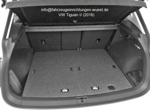

ist es möglich den variablen Ladeboden nachzurüsten?
Wenn ja, welcher Aufwand wäre nötig?
Es wurde leider verpasst den werksseitig zu ordern und ist uns erst bei Auslieferung in WOB
aufgefallen. :-(
Selber bauen ist billiger. Materialkosten ca.100€

Ich denke der Vorteil liegt eher darin, dass man, einmal auf Ladekantenniveau gehievte Lasten auf diesem Niveau abstellen kann, und diese nicht erst wieder auf dieses anheben muss, um sie auszuladen. Selbst im Urlaub hatten wir den Boden auf der oberen Stufe. So war es uns möglich, unseren Schuhtrolley und die Wanderschuhe unter dem Boden zu verstauen (lichtes Maß sind darunter fast 20 cm!!) und dann die Koffer, für welche ich die hintere Sitzbank etwas nach vorne Fahren musste, eben nebeneinander hineinstellen zu können.
Aber zurück zum Thema: Wenn sich die Böden nicht unterscheiden müsste man prüfen, ob unter der Verkleidung entsprechende Bohrungen für das Anbringen der Plastikauflagen vorgesehen sind. Wenn der Boden fast immer oben bleiben soll, würde ich mir ein Holzgestell drunterzimmern. Theoretisch reichen da sogar 4 Holzklötze an den Seiten (ggf. mit Klettband am Innenteppich fixiert), da der Boden nur außen herum an 4 Stellen auf Plastiklaschen aufliegt.
