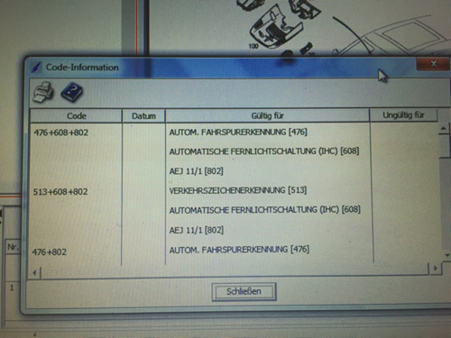

ich würde mir gerne den Verkehrszeichen-Assistent nachrüsten lassen, habe jedoch im Internet recht wenig zum Thema gefunden.
Habt ihr selber Erfahrungen gesammelt bzw. es nachrüsten lassen? Kann es überhaupt nachgerüstet werden? Im Internet habe ich einen Eintrag, bei EbayKleinanzeigen ein Angebot, gefunden, wo geschrieben wird, dass es nur freigeschaltet werden muss.

Kann bei dir nicht codiert werden. Ist nur in Verbindung mit COMAND Online verfügbar.

Er meint es geht auch ohne Comand. Hat jemand von euch schon Erfahrung? Würde ungern 430 Kilometer umsonst fahren. Danke!

Er hat mir geschrieben und geäußert, dass es unabhängig des Comand funktioniert. Er hat mir auch ein Ausdruck mitgeschickt (ist anbei), wo er anhand der Fahrzeugdaten die Möglichkeit geprüft hat. Nur bin ich unsicher, da hier alle schreiben es geht nicht und er sagt Ja. Vielleicht kann einer von euch mit dem Anhang etwas anfangen.Bei 430 Kilometern wollte ich noch einmal nachfragen...

Ja bei den neueren ab ntg5 geht es ohne comand

Danke für deine Info...bei den älteren Modellen geht es gar nicht - sprich 06/15 Modell mit Audio20?
MJ2016 mit NTG 5.1 war erst ab 07/2015 bestellbar, wann die ersten ausgeliefert wurden, keine Ahnung.
Kleine Anmerkung. Meine Aussage bezieht sich auf den CLA, dass kann bei der A-Klasse unter Umständen früher gewesen sein.

Schade....also definitiv nicht möglich.
Zeige ein Bild deines audio 20 und ich kann dir sagen ob es geht
