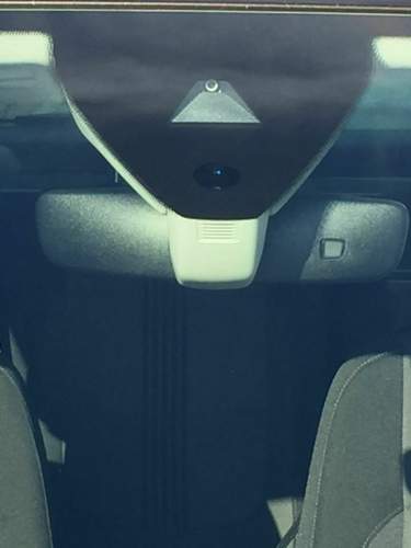

Hallo.
Kann man die Verkehrszeichenerkennung nachrüsten?
Habe bereits einen Regensensor und Fernlichtassistent.
Sam
Es lief schon am 18.09 die Verkehrszeichenerkennung. Jetzt ging es um den Laneassistenten der nun nach codiert wurde.
Ich bin einer Anleitung aus einem anderen Forum gefolgt die funktionsfähige war.
Steuergerät 19 Diagnose Gateway
Verbauteste Steuergerät A5 aktivieren.
Falls der Fernlichtassistent verbaut wurde im Steuergerät 20 deaktivieren.
Steuergerät 44 Lenkhilfe
Anpassungskanal Spurhalteassistent aktivieren.
Zugangsberechtigung wird von VCDS angezeigt.
Steuergerät A5 Frontkamera
Bei Fernlichtassistent muss der Modus 01 Light Assistent aktiviert werden.
Der LaneAssist wird in der MFA angezeigt.

Habe folgendes Codiert und es läuft!
Liebe Grüße

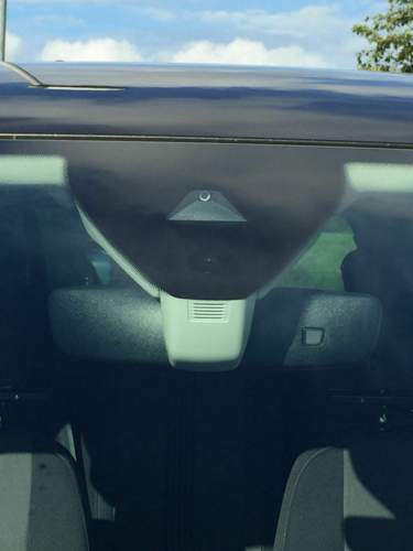

Nachzurüsten geht grundsätzlich alles, es ist immer nur eine Frage des Umfanges. Teile sind heutzutage auch das kleinste Problem nur der Aufwand wird dem Nutzen unterliegen.
Vermutlich neue Windschutzscheibe, da diese mit Sicherheit anders im Kamerabereich gezeichnet ist....
Dafür wird die Multifunktionskamera des Lane-Assist oder Dynamischen Lichtassistenten benötigt. Die Kamera des normalen FLA reicht nicht aus.

Laut Teilekatalog gibt es dies nur im Set Kamera und Steuergerät. Kostenfaktor 590,-Euro. Für die Kamera einzeln oder das STG einzeln, gibt es keine Teilenummer. Wichtig ist, wie bereits angemerkt, die Scheibe muss entsprechende Ausspahrungfür die Kamera habe, sowie das ganze Gehäuse um den Innenspiegel drum herum...
