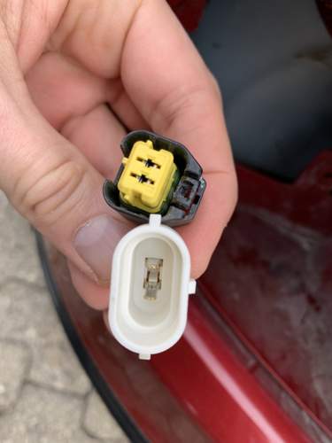

ich habe einen Peugeot 207 SW 1,6 HDI 82 KW (3003/AKP) und würde gerne Nebelscheinwerfer nachrüsten. Ich habe diese Frontschürze und es soll später so aussehen wie auf dem Bild 1.
Was klar ist:
1. ich benötige die LED NSW, Blenden für NSW für die Frontschürze und einen passenden Hebel am Lenkrad, der die Funktion für NSW hat
Offene Fragen:
1. Welche LED NSW könnt ihr empfehlen?
2. Ist der Kabelbaum für NSW vorgerichtet oder muss da noch verkabelt werden (falls ja, was was ist da zu tung, welche Materialien benötige ich? Ich meine Kabel sollte da sein (siehe Bild 3)
3. Wie tauscht man den Hebel am Lenkrad, muss das Lenkrad dazu runter?
4. Wären die NSW auch als Abbiegelicht ansteuerbar?
5. Muss die neue Funktion codiert werden?
6. Wie bekomme ich die Blenden in der Frontschürze raus (siehe Bild 2), vorne mit nem Schraubenzieher hebeln, oder sind die von der Rückseite geklippt oder verschraubt?

Ich habe noch eine Frage zur Verkabelung:
Könnte ich statt einer separaten Verkabelung (von Lampe zur Batterie, Schalter, Sicherung, Relais, ...) den vorhanden Kabelbaum zumindest teilweise nutzen?
Es liegen ja bereits die Kabel am Einbauort der NSW, die laufen im Kabelbaum vermutlich zur Stromquelle, zum zentralen Sicherungskasten, ect., wäre es dann nicht am einfachsten nur den Schaltimpuls vom originalen Lichtschalter am Lenkrad zu einem separaten Schalter umzuleiten?
Vermutlich müsste man das im Kabelstrang unterm Lenkrad abgreifen, oder gibt es einen besseren Ort.
Hat jemand einen Vorschlag für einen geeigneten Schalter?
