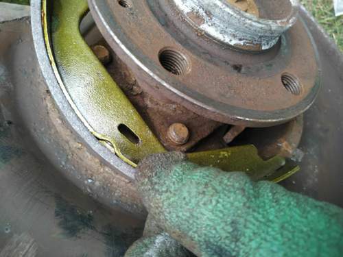

Ich habe nun gestern auch dieBremse hinten bei meinem XC90 komplett gewechselt.
Also, Scheibe, Bremsklötze, Bremsbacken + Beläge und sämtliche Federn.
Vorab: der Konstrukteur der (Feststell) Bremse gehört geohrfeigt. Das jeden Morgen.
Eine selten dämliche, unlogisch und uneffektiv aufgebaute Mechanik.
Jede Trabant Handbremse ist da besser.(und die war schon großer Mist)
Ich habe diese "H-Platte" ebenfalls durch das Stellrädchen ersetzt.
Zumindest kann man hier die Bremse ohne Verrenkungen einstellen.
Ich mag mir gar nicht vorstellen, wenn man das über die Seilzüge machen muss.
Zudem muss man da ja das halbe Auto innen auseinander nehmen.

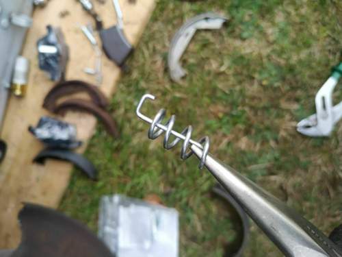

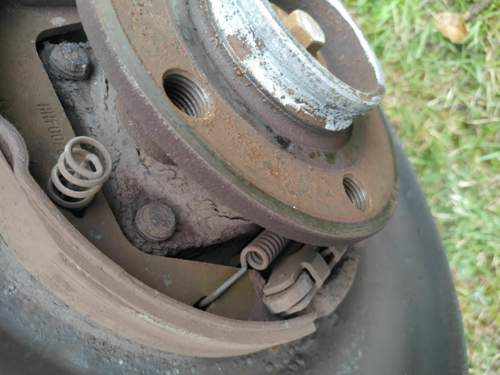

Nicht wirklich witzig sind die kleinen Federn mit dem Haken unten dran, welche die Bremsbacken in Position halten. (Bild 1)
Die müssen durch den Schlitz in der Bremsbacke (Bild 2) und durch den Schlitz in der Halterung auf dem Ankerblech gefummelt werden (Bild3). Die übliche Feder mit dem Tellerchen war wohl zu simpel.
Der ResT ist selbsterklärend. Vielleicht sollte man sich vorher noch ein Bild machen, damit man weiß, wie rum die Bremsbacken rein kommen. (Bild 4)
Diesen H Abstandshalter habe ich gegen das Stellrädchen ausgetauscht. (Bild5)
Hiermit lässt sich die Bremse viel präziser einstellen-
Dies macht man dann mittels Schraubendreher durch ein Loch des Radbolzens. (Bild 6 u 7)
Man sollte sich im klaren sein, dass zum Wechseln der Bremse, der komplette Bremssattel ink. Halter demontiert werden muss. Weil's so schön ist, hat mann allerlei lustige Schraubengrößen verwendet.
Maulschlüssel bzw Ratsche mit 15/16er Größe sollte man dabei haben- ebenso einen 7er Inbus .
