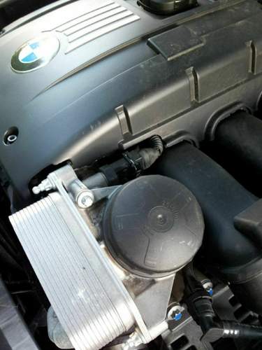

ich befinde mich seit 06.2011 auf dem N53 Leidensweg.
4 von 6 Injektoren neu, die zweite HDP, x mal neue Zündspulen....
Meine Anfrage bezieht sich nun auf die Ereignisse in diesem Jahr.
Im März hatte ich, seit über einem Jahr ruhe, wieder die Motorkontrollleuchte und einen stotternden Motor. Ergebnis war ein neuer Injektor und 6 neue Zündspulen der neusten Generation.
Leider musste ich das erste mal alles selbst bezahlen, keine Kulanz mehr (nur 10% Rabatt, ~77Tkm, BJ2008).
Ein paar Tage später wieder Motorkontrolle "Verbrennungsaussetzer Zyl.4".
Da war ich bei einem Kumpel in der freien Werkstatt. Fehler gelöscht und bis letzten Freitag!!! ohne Meldungen weiter gefahren. Am letzten Freitag ist er dann fast gar nicht mehr gefahren -> Verbrennungsaussetzer Zyl.3!!!!
Was hat das mit Nässe zu tun:
Ich habe das Leerlaufruckeln nur an Tagen wo es feucht ist. Letzten Freitag hat es in Strömen gegossen. Nachdem ich mich mit max. 80km/h in die Werkstatt getuckert habe, lief er nach dem Durchfahren des Werkstatttores wieder wie Butter (Motor war ja wieder trocken). Keine Befunde am Diagnosegerät ausser die Fehlermeldungen Zyl.3.
Heute Morgen, leichte Morgennässe -> kaum spürbares ruckeln. Heute Nachmittag, staub trocken, schnurrt nach dem anlassen wie ein Kätzchen....
Die Frage an die Profis:
Was könnte auf Feuchte reagieren und die gleichen Fehler wie die defekten Zündspulen und Injektoren hervorrufen?
P.S.: Was ich auf den ersten Blick gesehen habe ist, dass an dem silbernen kleinen Block oben links eine Ummantelung an einem Sensorkabel offen ist (siehe Bild, mittig vor der Motorabdeckung). Könnte es das schon sein?

Versucht doch mal wenn es trocken ist, verschiedene Bauteile mit einer Sprühflasche zu besprühen.
also an den TE als erstes dein Verdacht, wo die Isolierung etwas abgeht.

Folgendes haben wir geprüft und festgestellt:
- Spannungswerte der Lambadsonden i.O.
- Spannungswerte der NOx-Breitbandsonde i.O.
- NOx Kat-Beladung 0 mg
- ND Druck i.O.
- HD Druck i.O. (keine Schwankungen, HD Pumpe i.O.)
- Injektor 5 und 6 laufen leicht im Plus (Mengenausgleich)
- Versionsindizes der Injektoren (vom Grill nach hinten) 11; 02; 09; 09; 09; 09 –> Zylinder 2 ist wohl noch Original, Zylinder 1 muss der neue Injektor vom Februar sein
- die Zündspulen vom Februar sind trocken und weisen keine Überhitzungsspuren o.ä. auf
- Verkabelung ist fest und nicht aufgescheuert o.ä.
Wir konnten keinen offensichtlichen Fehler feststellen.

seit ich die magnetventile gewechselt habe,läuft meiner trotz kälte und nässe einwandfrei.vorher der gleiche rotz.
spulen,Kerzen,Injektoren und noxsensor hatte ich auch gewechselt.
und nebeln tut meiner auch,aber richtig. Habe aber weder irgendwelchen wasserverlust oder sonstiges dergleichen. Einfach nur nicht enden wollendes Kondenswasser im auspuff.
vielleicht liegt's ja am noxkat der langsam seinen Geist aufgibt und sich wie ein schwamm mit Wasser vollsaugt.

er hatte in den letzten 14 Tagen zwei mal im Grafikdisplay in der Mitte vom Tacho "Motorstörung/Leistungsverlust" angezeigt. Mit AEG wars dann wieder weg.
Heute war er in der Niederlassung.
Ich fühlte mich gut behandelt. Weil es länger dauerte wurde ich auf Arbeit gefahren und wieder abgeholt.
Nockenwellengeber getauscht. Magnetventile der Nockenwellenversteller waren verdreckt, wurden gereinigt und untereinander getauscht.
Läuft erstmal wieder. Hab etwas Nachlass bekommen. Beobachten.....
! Erste Beobachtung: Bislang hatte ich über die Jahre immer 12 bis zuletzt 12,7L/100km auf der Uhr. Heute nach dem abholen auf 0 gesetzt. Und siehe da 9,2L nach ca. 50km.
Das muss ich im Standardfahrprofil (Arbeitsweg) nächste Woche nochmal sehen. Scheint aber echt geholfen zu haben.

nun sind ein paar Tage vergangen. Er hat sich um 12,3L eingepegelt.
Was auffällt ist, dass er bei längeren konstanten Fahrabschnitten offensichtlich deutlich weniger als vorher verbraucht.
Da sinkt der Durchschnitt ziemlich zügig.
Ich glaube die Magnetventile waren am Schluss der Schlüssel zum Erfolg.
