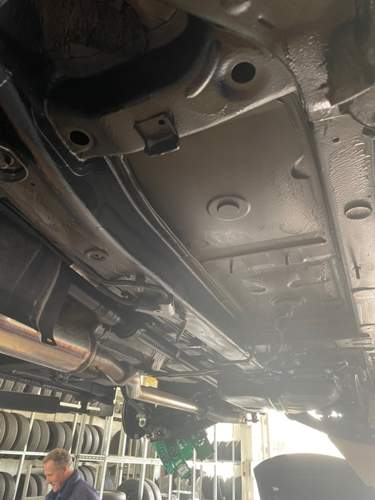

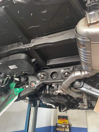

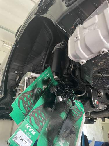

Ich roll das Thema nochmal auf. Nach 22 Monaten meinen Sorento endlich bekommen. Nun bekommt er noch eine komplette Elaskonbehandlung. Und wie ich nun sehen konnte, nachdem alles demontiert wurde, es ist eine sehr gute Entscheidung.
Achso, die schwarzen Plastikteile ringsrum werden noch in Wagenfarbe lackiert und natürlich werden die Bremssattel noch schwarz gemacht.
