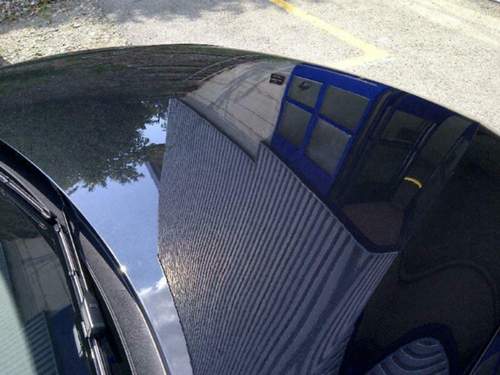

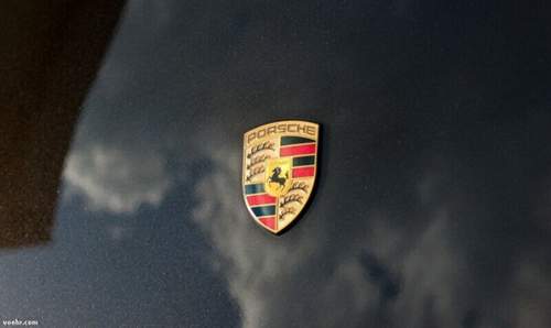

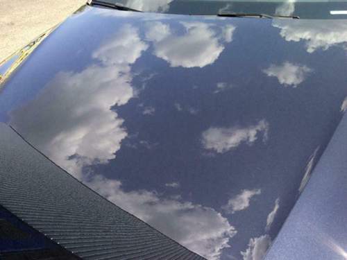

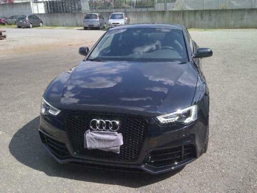

na sehr gut, damit hast du den bestmöglichen Schutz für deinen Lack gewählt den es gibt. Ich habe gestern ein A5 Coupe mit C.Quartz behandelt. Davor zwei Porsche 911 mit jeweils 2 Schichten - das ist wie ein Panzer.
und an alle Zweifler, die glauben mit Wachs kann man einen Lack schützen, widme ich diesen Thread. Ein Vergleich zweier Keramikversiegelungen (C-Quartz und Opti-Coat) aus den USA. Zum Schluss werden die Beschichtungen auf Widerstand gegen Säure und ähnliches getestet, es ist einfach unglaublich was das Zeug aushaltet.
