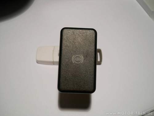

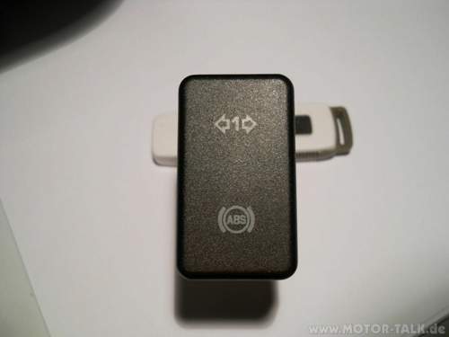

Noch eine andere Frage, der Frankengeist (oder war das Jakker?) hatte mal die Idee, die Kontrollampe (Diode) ins KI zu verbauen, hat das inzwischen mal jemand weiter verfolgt? Das wäre natürlich eine elegante Lösung, wenn auch nicht original. Die originale Kontrollampe ABS / Anhänger ist zum Glück "entfallen ohne Ersatz", sonst hätte ich mich möglicherweise noch hinreißen lassen und dafür mehr gezahlt als für AHK + E-Satz + Versand.

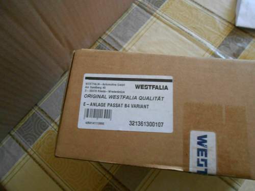

Flasher: Jaeger No. 52400003 Made by mk.., EU
E-Satz : Bertelshofer No. 1240003BR

die Leuchte gibts noch oft bei ebay, wenn du doch noch eine Kontrollampe haben willst.
Ich werde wohl alles erst einmal so verbauen wie es jetzt da ist, habe mir aber heute an der Teiletheke noch einen Blinddeckel bestellt, da noch nicht entfallen und nur 2,?? €. Da kann ich dann bei günstiger Gelegenheit immer noch auf die originale Kontrolleuchte oder die KI-Lösung umbauen. Sind das im KI eigentlich LEDs oder Glühlämpcen mit den dünnen Beinen hintendran? Und, Rainer, hättest Du sowas evtl. noch in Deinen umfangreichen Beständen?

Nein da ich sie für den neuen selebr brauche. Hier aber zwei Links
1: http://www.ebay.de/.../271102339960?...
2: http://www.ebay.de/.../120973376989?...
Gruß Wester
Danke für die Links, Rainer.
Jetzt hast Du mich doch fast überzeugt, weil es einfach professioneller aussieht. Werde es nochmal überschlafen und dann wahrscheinlich eine der Leuchten kaufen. Das sollte dann ja trotzdem mit meinem Nachrüst-Blinkgeber funktionieren, hoffe ich.

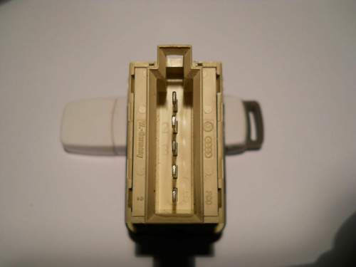

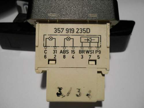

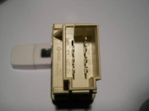

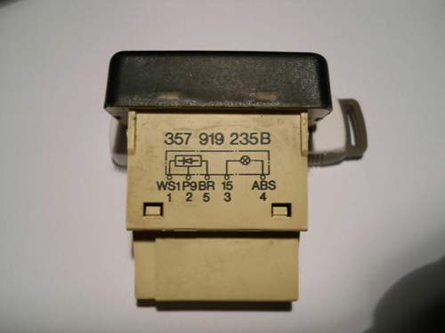

Hallo
In der originalen Kontrolleuchte ist auch nur ein Glühlämpchen drin.
Das verdrahtest Du an den C2 Anschluß vom Blinkrelais.
(beim Facelift ist alles schon verdrahtet in der ZE und das Kabel liegt im Stecker der Kontrolleuchte.)
da brachst dann aber ein Relais was den C2 Kontakt unten am Stecksockel hat.
Verbaust Du eine 7 polige oder 13 polige Dose an der AHZV ?
Gruß Ronny
Hallo Ronny,
ich habe mir eine Anhängerkupplung mit einem 7-poligen Elektrosatz bestellt, weil das für den gelegentlichen Betrieb eines (geliehenen) Lastenanhängers ausreichend sen sollte, notfalls muß dann eben noch ein Adapter angeschafft werden.
Die Arbeit des Verdrahtens fällt ja dann beim Nasenbär ohnehin an, unabhängig von der Ausführung des Blinkgebers, sollte aber beim Einbau einer originalen Kontrolleuchte einfacher auszuführen sein als bei einer Leuchte im Blinddeckel unter dem Radio.
