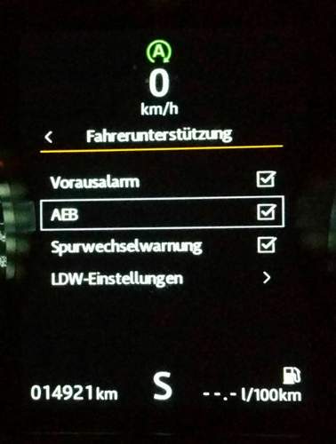

Hallo, habe auch ein Problem mit dem AEB und dem Vorausalarm. Sind ja wohl egtl. zwei verschiedene Sachen, das eine wirkt dann aber aufs andere.
Habe meinen Vorausalarm getestet in dem ich mit Tempomat bei 100km/h ( nach Absprache ) auf einen Arbeitskollegen bis auf Autolänge aufgefahren bin. Keine Warnung vom "System ".
Der Freundliche sagte vorher "man könne das nicht auslösen lassen, da das System merkt das man eingreift." Ich fürchte aber das unser Dicker das auch nicht hat.
Mit dem AEB hab ich auch ne Frage. Wenn ich das DCF (ESP) auf Miitelkonsole ausschalte, erscheint im Display das ich "AEB deaktiviert " habe? Wenn ich dann DCF wieder einschalte steht da " DCF aktiviert ". Na was'n nu? Das Häkchen im Display bei Fahrzeugeinstellungen bleibt in beiden Fällen gesetzt.
Ist das AEB nun aus wenn ich DCF deaktiviert habe?
Bei mir leuchtet das grüne Dreieck für das AEB beim Einschalten der Zündung kurz im Tacho. Probieren traut man sich das aber nicht!
@Greyhorn21 schrieb am 10. August 2017 um 13:10:06 Uhr:
So ist es bei mir auch und ich verstehe es ebenfalls nicht ??

Hm, und wofür ist dann das Häkchen oben?
Und außerdem sind doch solche Foren, das ihr alten Hasen uns Neulingen Dinge erklären könnt.;-)))

Hallo Greyhorn21
in Deinem eigenen Beitrag beschreibt Du deine Test mit "100km/h Tempomat".
Das Du im Menü ein Häkchen setzen kannst ist in der Tat verwirrend, ändert aber nichts daran, dass der Vorausalarm radarbasiert ist und deshalb nur bei Fahrzeugen mit Abstandstempomat funktioniert. Ich stufe den Menüeintrag unter britische Schrulligkeiten ein, wirst noch lernen, dass es von denen einige gibt.
Cabrio1977
