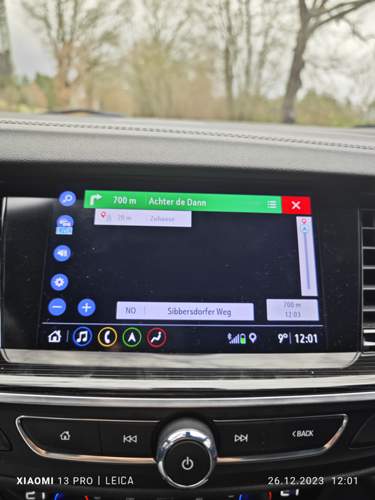

Themenstarteram 28. Dezember 2023 um 14:45
Hallo, ich habe seit kurzem ein Problem mit meinem Navi. Hotspot mit Live-Traffic funktioniert einwandfrei. Aber leider bleibt das wichtigste, die Kartendarstellung, in der Mitte des Displays immer hängen. Das Navi selber funktioniert aber, da im unteren Feld der aktuelle Straßenname immer korrekt angezeigt wird. Desweiteren kommen die Navigationskommandos im Head-Up Display bzw. grünen Einblendfeld auch korrekt, nur auf der Karte tut sich nichts. Manchmal läuft die Karte nach Start des Navis noch ein paar Minuten korrekt und hängt dann erst auf. Meistens aber von Anfang an. Bis vor einer Woche hatte ich diesen Fehler noch nie. Software ist PS31.5, Navikarten sind aktuell. Einmal auf Werkseinstellung zurück setzen brachte auch keinen Erfolg. Hat vielleicht jemand ne Lösung?

Noch nie gesehen solch einen Fehler. Hast du vor diesen Fehler irgendwas aktuallisiert?

Hatte das jetzt auf der Urlaubsfahrt 1300 km in einer Richtung. Habe das Navi mit dem Livetrafic gebraucht. Seit dem hängt sich das Navi immer auf. Auch Neustart des Autos brachte nichts. SD Karte rein raus brachte kein Erfolg. Habe heute alles auf Werkseinstellung zurückgestellt. Jetzt funktioniert es wieder. Habe auch die Version PS31.5 drauf.
Werkseinstellungen zurücksetzten habe ich probiert. Hat 1 mal funktioniert, anschließend wieder der gleiche Fehler...
Setze die Karte zurück, nicht das Multimedia Pro (keine Werkseinstellungen!). Es liegt definitiv an der Karte!
So wie ich beschrieben habe die Karte zurück setzen. Die Karte hat einen Fehler...

31.7 ist aktuell, da würde ich anfangen.
Nochmal hallo, überlegt doch Mal. Er hat WLAN, die Karte aktualisiert sich und vorher hat alles funktioniert. Warum sollte auf einmal die Software des Radios spinnen??? Über wlan wird nur die.karte aktualisiert und Traffic Infos geladen. Wir sind hier alt modern bei opel

AA und carplay mal ausstellen + mal nicht online fahren.

Das habe ich auch mal gehabt, aber in einem Mokka Diesel, der Grund war, eine zu hohe Temperatur, entweder von Aussen, oder von Innen, was weniger sein sollte,
Ein Update, brachte Verbesserungen bei hohen Temperaturen.
