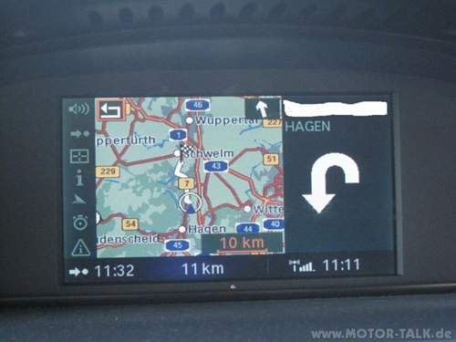

ja geht ABER;-))))) nur wenn der Wagen im genannten EZ Datum liegt.....
jetzt ist mir einieges klar!!
Nochmals Danke für die Antworten.
Falls jemand in diesem Forum ein LCI Navi Business ( M-ASK ) verkaufen möchte – bitte melden !
MfG
habe heute getestet 2D Kartendarstellung funktioniert
Hallo columbus24,
mußte, wie weiter oben geschildert, das Bus-Kabel umgelötet werden?
mit einem LCI Navi Business (nicht VFL) ... richtig ?
