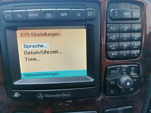

Ich hab mir heuer einen W 220 gekauft ohne Navigations Cd
Dann wollte ich mir diese gebraucht kaufen, aber mein Auto liest sie nicht !
Was mach ich falsch ? Kann mir bitte wer helfen und sagen welche ich genau kaufen bzw suchen soll ?

Was für eine CD hast du denn gekauft?
Wenn da das originale Comand drin ist benötigst du eine CD für Blaupunkt Travelpilot DX. Die letzte Version für diese Systeme ist von 2014. Das Comand zeigt dir allerdings auch beim Einschalten direkt an, was für eine CD es will, wenn die passende nicht rin ist.
Wenn du so eine hast, sie aber trotzdem nicht geht kann das an verkratzter CD liegen, besonders wenn schon gebraucht gekauft, Lesefehlern aufgrund von Verschmutzungen oder einem defekten Laufwerk.

Das Comand 2.5DX liest generell nur Navi-CDs.

Nun ich habe einen 2001 vormopf und der hat imho noch das 2.0 wenn das 2.5 das rechteckige ist.
Nachdem nach meinem Wissensstand ein 2.0 auch ohne Wechsler erhältlich war gehe ich davon aus das man da auch Audio CDs einfuellen koennte, würde m. M. Sonst nur begrenzt Sinn machen.
Aber du darfst mich dazu gerne erhellen, nutzt ja moeglicherweise nicht nur mir.
Was ist bsw. Das:
Bild #210256026
Das ist ein 2.5, das 2.0 gab es nie im W220
