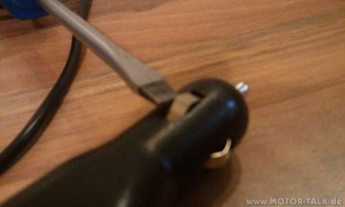

In diesem Fall hast Du immernoch die alternative Dir aus dem Zubehöhandel ein Zigarettenanzünder-Verlängerungskabel zu besorgen (eine seite ein Stecker, andere eine Dose). Es reicht ja ein kurzes (ein meter oder so mit Spiralkabel). Da kannst Du dann den Stecker abtrennen und das Navi dann in die Dose stecken. So hast Du die freien Kabellitzen um es mit dem Auto zu Verbinden und der Originalstecker bleibt ganz (mit Sicherung und/oder Reduzierung). Bleibt nur noch die Frage wie Du das Kabel nach "unten" bringen willst ohne Loch bohren

So fertig!!
Einmal die alte Version mit Kabel aus dem Handschuhfach
So nun mit Brodit Halter und Kabel versteckt.
In die Blende vom Warnblinkschalter habe ich eine Kerbe gemacht und dann das Kabel nach hinten in die Mittelkonsole gezogen.
Ratsam ist es aber ein dünnes Kabel einzulöten ,im nicht sichtbaren Bereich, da die Klappe vom Radio klemmt oder wenns ein Spiralkabel ist nicht mehr zu schließen ist.
Ich habe mir in der Bucht ein zweites Ladekabel gekauft und an die Elektronik direkt an das Kabel vom Zigarettenanzünder angeschlossen.
Zum einlöten in das Navistromkabel eignet sich hervorragend Servokabel aus dem Modellbaubereich.
Einzigster Nachteil bei meinem Brodithalter ist das der Getränkehalter Zeitweise nicht zu nutzen ist.
und zu guter letzt nur der Halter ohne Navi
Die gesamte Eibauzeit liegt bei ca. 1 Stunde bei verlegung der Kabel wie ich es gemacht habe.
