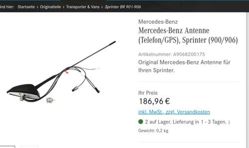

Edit:. Ist es diese =
Antenne
Kann ich die tauschen ohne die Dach verkleidung im innenraum zu öffnen bzw. Ist das alles von außen zugänglich? Hab im ersten Moment nur an den abschraubbaren teil gedacht.

Wie kommst du zu dieser Antenne?
Habe selber diese hier gefunden. GPS und Radio.
Ein seperater Autotelefon hab ich nicht (oder gibt's da noch andere Unterschiede?)

Zur Antenne dein 516er 2017 hat dise Antenne A9068200175 verbaut.
Möglicherweise ist an einem Kabel von der Antenne diese Nummer oder wenn man man sie Wegschraubt unter dem Sockel.
Alle andern Antennen sehen zwar gleich aus aber unter Umständen die Falschen Stecker.
Mit dar Vin nummer deines Fahrzeuges kann man die Richtigen Teil finden
Ohh man jetzt muss es auch noch die teure sein...
Werde morgen mal bei Benz vorbei schauen und gucken was ich herausfinden kann und wie teuer es wird...
