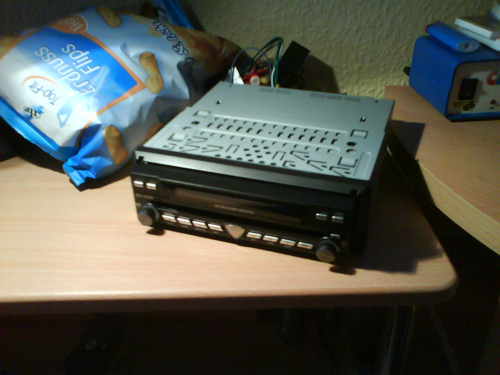

hab mein alter golf 4 verkauft,und mir ne golf 4 1.8 t gti gekauft.
da ist ein integrierte navi bei...so
jetzt möchte ich gern mein altes radio einbauen,
ein ausfahrbaren dvd player mit tv und navi funktion.
was soll oder muss ich da amchen?
einfach alte raus neue rein,stecker rein,navi läuft weiter,oder wie soll das funktionieren.
danke im voraus für antwort und tipps.^^

1) Ausbauen des aktuellen Navis
2) Einbauen deines GPS-Empfängers
3) Verkabeln deiner Multimedia-Anlage (Handbremskabel, Lautsprecher über ISO-Stecker, Strom, Masse und Zündung anschliessen...)
4) Einbauen deiner Multimedia-Anlage in den Schacht
die kabel sind doch alles in diese steck ding da,also einfach das alte ausbauen,das neue einstecken fertig...?GPS empfänger is doch schon drinne,immer hin war da ja ein navi.

Der GPS-Empfänger ist im aktuell verbauten Navi integiert. Darum brauchst Du bei einem neuen ja einen neuen Empfänger...

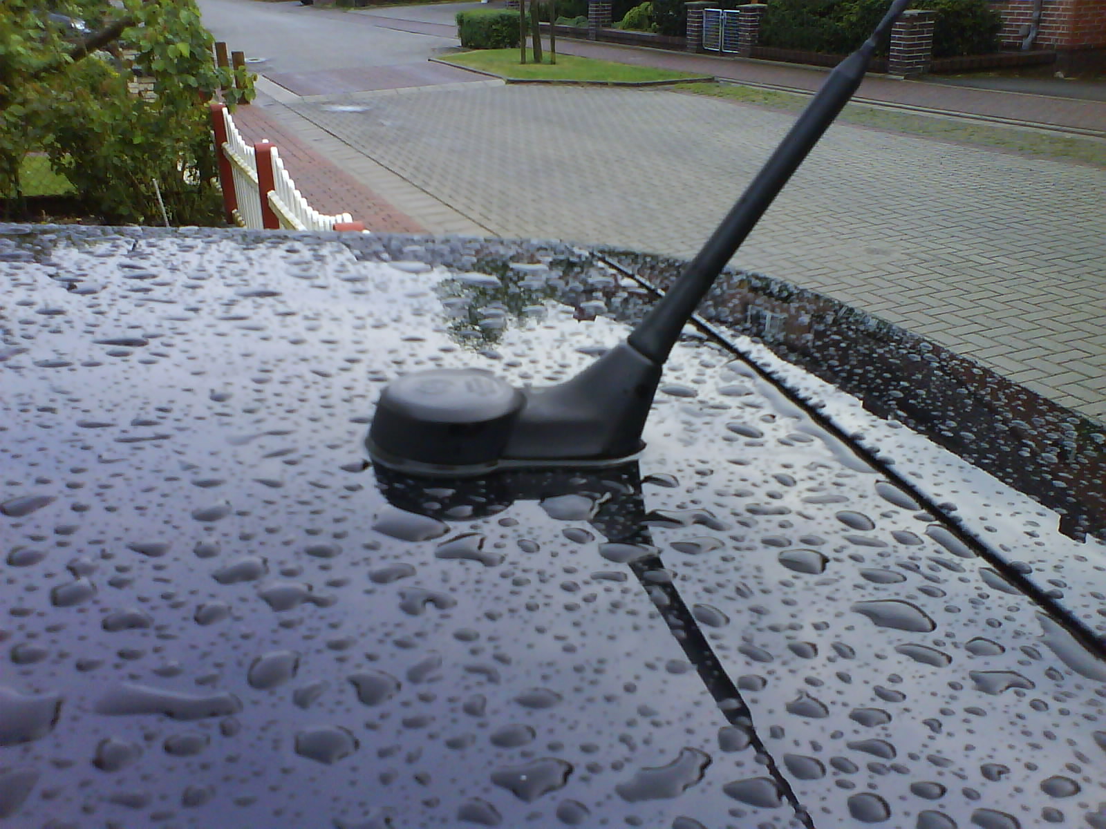

Also wenn da das MFD-Navi drin ist, dann hat er einen GPS-Empfänger auf dem Dach.
Aber die Frage ist dann, ob man den auch für das andere Navi nutzen kann oder nicht.
Also,ich hab auf dem dach son andere antenne,mit son runde teil davor,ich glaub das is der gps,oder?!
Korrekt, das ist das originale VW-GPS. Aber ob du den für dein anderes Nicht-VW-Navi nutzen kannst, ist halt die Frage.

Was ausbauen? Die Antenne auf dem Dach? Du musst dir ein Kabel basteln, mit welchem du eine Verbindung zwischen deiner GPS-Antenne und deinem Navi herstellst. Und dann musst du eben schauen, ob dein Gerät Satelliten findet oder nicht.
Zur Antenne auf dem Dach: Hinten muss der Dachhimmel etwas abgelöst werden und schon sieht man die Mutter, mit der die Antenne verschraubt ist. Natürlich müssen zum Ausbau der Antenne auch die Kabelverbindungen gelöst werden, welche du findest, wenn du den Dachhimmel etwas herunterziehst.
