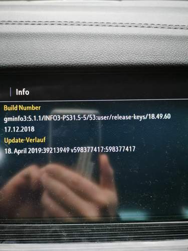

Ging mit IOS 13 los (Zumindest habe ich vorher nichts bemerkt) und hält sich hartnäckig, ich habe sowohl Telefon als auch NavPro zurückgesetzt, die Firmware im Opel ist nach Feldabhilfe (GPS) wohl auch aktuell und ich hab' auch keine Lust mehr, mich mit einem Telefon so ausgiebig zu beschäftigen. Ich habe noch ein 6S mit IOS 11 irgendwas, das werde ich wohl mit der Zweitkarte in's Auto legen und gut ist.
