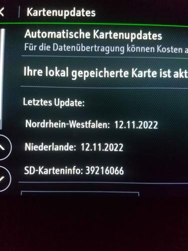

Habe kein Onstar, aber permanent das Navi mit einem Hotspot verbunden.
Die Navi Version zeigt ein Datum vom August 2018
Der Update Button ist immer ausgegraut, sollte nicht quartalsweise ein Update kommen?
Hat jemand mal gesehn, dass ein Update beingespielt wurde.
Kann Update snur der Hädnler einspielen (ohne Onstar?)
Was ich halt blöd finde... Update wenn man dort ist (und schon die erste Runde mit alten Karten gefahren ist). Es wäre doch anhand der Routenplanung ein man. Update im Vorfeld super.

Also bei mir ist bei aktiven Hotspot die Anzeige Kartenstand ist aktuell oder so ähnlich in den Navi-Einstellungen zu sehen. Ohne Hotspot steht da nur Update ausgegraut.

Ich meine nicht den Teil in der Navigation, sondern System Updates direkt unter Einstellungen.
Vermutlich gibt es da nix, oder nur der Händler kann da was aktualisieren
Ich hatte den B als 2018 Modell, dort konnte nur der Händler ein Update einspielen. (Hatte dort OnStar) Fahre jetzt das 2019 Modell (ohne OnStar), da hat es sich geändert, die Karten haben Live-Traffic, ich bin zusätzlich mit den Hotspot vom Handy verbunden und kann auch W-lan Netze zur Verbindung nutzen. Update jetzt auch möglich
Also Navi-Karten kann man selbst updaten per WLAN-Hotspot oder auch mit On-Star, wenn eingebaute Hotspot-Leistung erworben wurde.
System-Updates gehen nachwievor nur beim Händler, wenn verfügbar.

Hast du immer den Hotspot an? Wenn ja bekommst du ein Update das kleiner 250 MB ist vermutlich überhaupt nicht mit. Es werden nur die Karten aktualisiert in denen das Fahrzeug sich auch bewegt.
am 9. Februar 2019 um 18:19
Achso. Du meinst, das passiert eher so im Hintergrund?
Ich hab jetzt eine große Ankündigung und Download mit Fortschrittsbalken etc. erwartet.
Naja ich habe irgendwo mal gelesen das beim Multimedia Navi Pro nur ein eine Bestätigung zum download gibt wenn das Update >250MB ist. Somit werden wohl kleinere Updates unbemerkt stattfinden.
