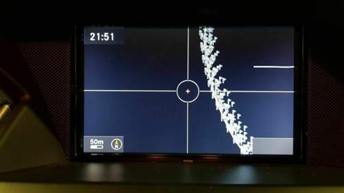

Anbei ein Bild der Meldung seit etlichen Stunden.

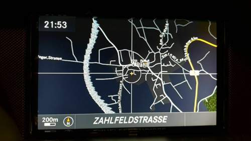

Erst einmal danke für deine Antwort gestern Abend. Ich war sehr erleichtert und habe dies Heute morgen direkt getestet und siehe da, die DVD 2 wurde erkannt und das Update lief weiter! Hat dann zwar bei 96% noch einmal die Meldung gebracht „die Kartenaktualisierung ist nicht möglich, DVD wird ausgeworfen. Siehe Bedienungsanleitung“ in diesem Fall aber muss die DVD einfach erneut eingelegt werden und immer weiter versuchen.
Eine Geburt dieses Navi-Update, aber jetzt ist es abgeschlossen. Ich bin froh!

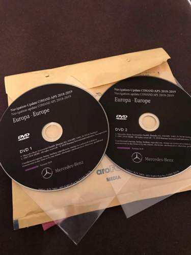

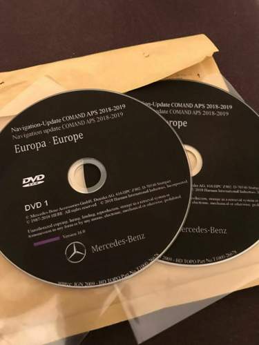

Bei meinem GLK Vormopf Comand APS warens diese hier, Installation selbsterklärend mit ein pasr Hidnernissen. (Siehe Thema)
Die DVDs wären übrigens noch zu haben, vielleicht gehts ja nochmal :-)
