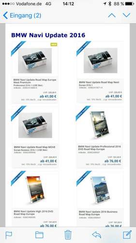

...fuers navi prof haette ich einen preis mit code und stick fuer 117 euro, ver2016
Woher und lohnt sich dieses für ein knapp über ein Jahr altes Auto?

...ich werde auch noch ein Jahr warten, da ich 01/2015 habe, google mal baum bmwshop24,
