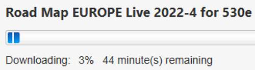

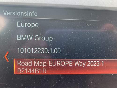

ich würde meinem 540er Touring gerne ein kleines Navigations-Update spendieren :) Aktuell läufts auf 2018 oder 2019 und ich würde gerne auf die neueste Version updaten.
Ich hatte mal geschaut, u.a. bei Leebmann24 und bmw-Baumshop. Hatte dann aber auch gesehen, dass ich direkt über die mybmw app auch das sogenannte "Map-Update" kaufen kann. Kostet für ein Jahr 89€. Habe aber vor kurzem noch einen 20€ Gutschein im Konto hinterlegt bekommen. Somit dann 69€.
Bei den anderen genannten Shops benötigt man dann noch einen Freischaltcode. Der ist aus meiner Sicht über die mybmw app nicht notwendig. oder sehe ich das falsch?
Hier würde ich einfach dann letztlich 69€ zahlen und das Auto bekommt die Daten entweder automatisch "over the air" oder ich lade diese an meinem PC herunter, entpacke sie auf einem USB Stick und dann an den USB Port im Auto und schon kann es losgehen.
Und muss auch nicht noch extra einen Freischaltungscode oder sowas kaufen!
Sehe ich da irgendwas falsch?
Vielen Dank!
Tobi

Nein, du kannst ohne bedenken die aktuellste Version auf dein Navi installieren (ohne die Zwischenversionen!).
Meinen G30 habe ich im April 21 bei BMW in Hannover erworben und dort war sogar noch das Kartenmaterial von 2017 drauf. Ich habe über den BMW-Store, so wie du es auch vorhast, dass Mapupdate gebucht und konnte damit auf die neueste Version updaten.
Aber behalte im Hinterkopf, dass wenn du die gesamte Karte (also Europa) updaten willst, dann geht das nur über USB-Stick. Das Over the Air-Update, was du nach dem Buchen automatisch bekommst, aktualisiert nur die deutsche Karte.

Also ich stand vor dem gleichen Problem. Hab meinen G31 mit der 2018er Navisoftware letzte Woche bekommen.
Hab über die App die 89€ für das Kartenupdate investiert und über den Download Manager von bmw auf den Rechner geladen. In meinem Fall war ein 64GB Stick notwendig bei 35,15GB. Hat ohne Umstände alles tadellos funktioniert. Jetzt ist Evo 2022 installiert.

Richtig, mit dem OTA-Update ziehst du immer nur die Navidaten deiner Hauptregion, die du nach dem Buchen deines MapUpdates in deinem ConnectedDrive angibst. Diese kann jedes beliebige europäische Land sein. Alle anderen Länder werden dann nur per USB-Stick installiert, weshalb ein großer Stick erforderlich ist.
Ich habe als Hauptregion Deutschland angegeben und mein G30 zieht sich dann wenn er Lust hat und es neuere Daten gibt, diese voll automatisch. Alles andere wie beschrieben per USB Update.
