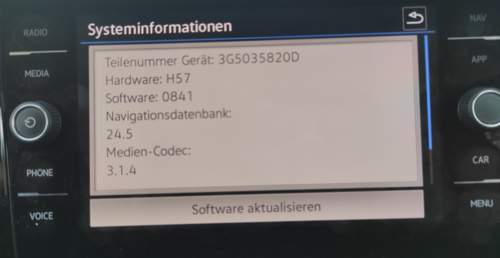

Welches Navisystem (Teilenummer Gerät) ist denn verbaut?
@Twinni
