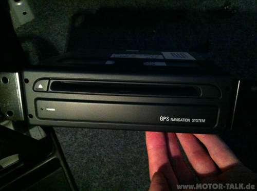

Navi zeigt nur einen Pfeil an und berechnet keine Route?
kaum einen Monat im Besitz des schönen E46, schon macht das Navi Probleme
Hat bis vor einer Woche noch fehlerfrei funktioniert. (Habe das kleine Navi mit Pfeildarstellung, Bild im Anhang)
Wollte gestern abend eine Route berechnen lassen, er zeigte nur einen Pfeil an, der ständig in eine andere Richtung zeigte, und eine absolut unrealistische Entfernung in km stand daneben. Die Entfernung wurd mal mehr, mal weniger. Als ich dann auf der Autobahn war (dank IPhone Navi!), meinte das BMW Navi plötzlich: "wenn möglich, bitte wenden". Danach sagte es nichts mehr. Hab dann mal Auto aus, CD rein + raus, hat aber alles nichts gebracht. CD ist übrigens orignal und von 2011.
Habe die Suche schon bemüht, aber so ein Problem hatte noch keiner geschildert bzw. erfolgreich gelöst.

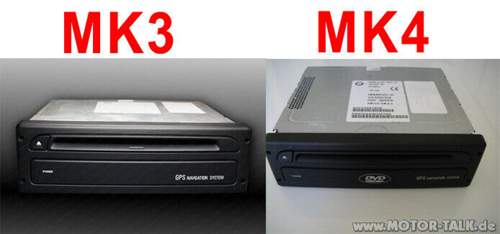

Was für einen Navi-Rechner hast du denn verbaut? MK3? MK4?
Ist auf dem Rechner ein DVD-Symbol?

Der Navi- Rechner ist das Laufwerk, in das Du Deine CD bzw. DVD schiebst. Dort ist hinten auch die GPS- Antenne eingesteckt. Die Antenne selbst meine ich gelesen zu haben, müsste bei der Limo unter der Hutablage sein.

Den Navi-Rechner findest du im Kofferraum auf der Fahrerseite.
Die GPS-Antenne befindet sich bei der Limo unter der Hutablage.

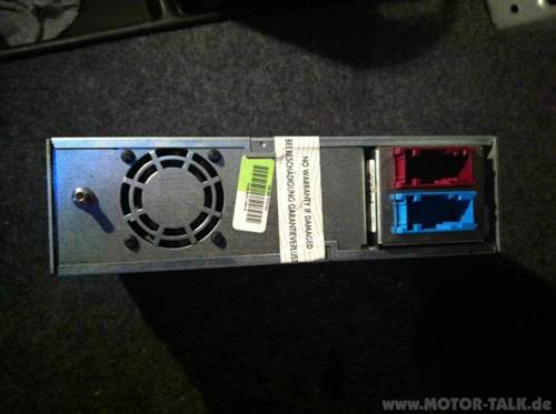

Wo der Navi-Rechner sitzt weisst Du ja inzwischen. Auf der Frontseite sind links und rechts jeweils zwei kleine Löcher. In diese wird normalerweise ein Bügel gesteckt, der die Haltelaschen nach innen drückt und das Laufwerk dann herausgezogen werden kann. Statt den Bügeln kannst Du auch vier Nägel nehmen, die von der Stärke her gerade so reingehen. Ich weiss jetzt nicht wie das bei der Limo ist, bei meinem Touring saß das Laufwerk hinter der Verkleidung. Wenn man diese abgenommen hatte, konnte man die Laschen sehen und erst auf der einen Seite mit nem Schraubendreher nach innen drücken und das Laufwerk etwas nach vorn ziehen. Dann auf der anderen Seite wiederholen. Die beiden Stecker auf der Rückseite (blau und weinrot) sind mit einem schwarzen Bügel arretiert. Wenn Du diesen wegklappst löst sich der Stecker automatisch.

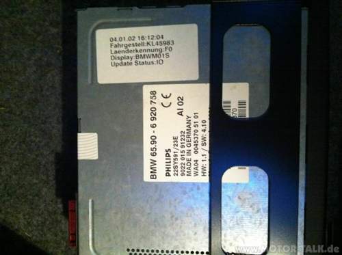

Soo, kam heute endlich mal dazu, den Navi-Rechner auszubauen und abzuklemmen.
Leider hat das nicht den gewünschten Effekt gebracht, hab auch die CD nochmals gereinigt, aber er findet immer noch kein Signal

Auf dem angehängten Bild ist der Anschluss für die GPS-Antenne rot eingekreist.
Das Kabel führt hinter einigen Innenverkleidungsteilen zur Hutablage (genauer gesagt darunter), wo die eigentlich GPS-Antenne sitzt.
Das nächstliegende wäre den Sitz der Steckverbindung am Rechner mit Kontaktreiniger zu reinigen.
Wenn auch das nicht hilft, würde ich die GPS-Antenne samt Kabel tauschen.
