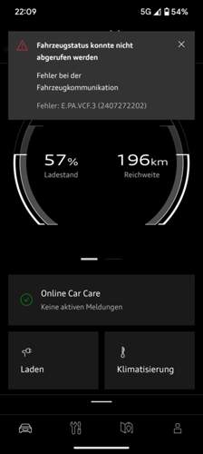

Seit kurzem geht mein Navi ebenfalls auf Reisen. So ca. 200km neben dem tatsächlichen Standort! Die Verkehrsdaten bleiben immer auf TMC und via App ist der Wagen nicht zu erreichen? Ich hab etwa 10x einen Reset gemacht, aber ohne Resultat. Gleichzeitig bringt der Wagen immer auch den Fehler der nicht funktionierenden Verkehrszeichen Erkennung. Ich habe einen 55er, 2019er (MY2020). Was denkt Ihr, kann ich hier tun?
Antenne oder Antennenkabel/ Stecker defekt?
Sollte man vermutlich auch mit Diagnose sehen können
Nun, ich habe keinen Schimmer wie ich das prüfen könnte? Per OBDEleven konnte ich jedenfalls keinen plausiblen Fehler finden...
Im Navi sind zudem alle meine letzten Ziele und auch meine Homeadresse einfach weg?? Dieser Fehler wird übrigens im App beim Versuch zu Verbinden angezeigt...

Hier noch ein Update zum Obengenannten:
Ich war nun gestern in der Werkstatt. Zuerst wurde die GPS-Antenne und/oder Steuergerät befürchtet - was dann aber glücklicherweise nicht die Ursache war. Das ganze MMI musste mehrere Stunden geupdatet werden. Anschliessend Zurücksetzen und nun funzt alles wieder tiptop!
- GPS zeigt wieder richtigen Ort an
- Wagen ist wieder via App und MyAudi erreichbar
- Verkehrszeichen-Fehler ist weg und funktioniert wieder
