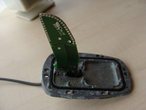

Ich habe bei mir das Navi nachgerüstet. Meine Antenne war NICHT mit GPS - nebenbei, gleiches BJ, wie Threaderstellerwagen. Dann gibt es im ETKA immernoch die Antenneversionen, mit Navi, Mit Tel, Mit Tel/Navi.
Egal. ich lasse das jetzt einfach bis auf dieses unkommentiert, bitte aber darum, das diejenigen, die es lesen, es nicht glauben.
Es muss hier niemand was glauben oder nicht. Und wenn sich jemand verarscht vorkommt, bitteschön.
Ich weiss dass es die gleiche Antenne ist, der Unterschied ist das Kabelschwänzen das aus der Antenne raus kommt.
Bei Normal Telefon 1 Schwänzen, bei GPS und Telefon 2, dann gibt es noch die mit Standheizung die hat denke ich 3, was ich aber ausdrücklich nicht 100%ig weiss.
Ich weiss es deshalb, weil VW gerade dran ist eine neue Antenne zu kreiren, die nur Telefon kann. Mehr kann ich nicht sagen....
Gut, dann mach ich das jetzt einfach auf die simple Methode: Bilder sagen mehr als 1000Worte. Bitte einfach den Anhang betrachten, das sollte dann alle weiteren Fragen klären.
Des Weiteren sitz beim Passat 3C die Antenne der Standheizung nicht im Dachding, sondern zumindest beim Variant in der Linken hinteren Seitenscheibe!
Warum VW, das was auf den Bildern ist, neu machen sollt, liegt mir grad nicht auf der Hand, ausser vielleicht zu Produktaufwerung.
Aber, naja. Ab Werk ist nur das verbaut, was man bestellt hat. GSM, GPS, oder beides.
In dem vierkantigen Kasten vor dem Handyempfangsteil sitzt bei meiner neuen das GPS modul.
