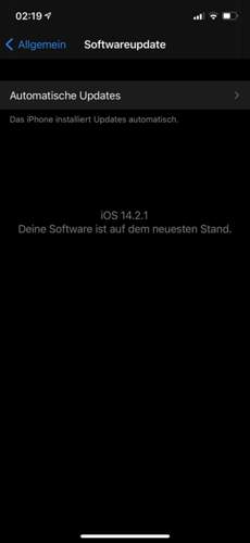

Sagt mal, kommen bei euch die Naviansagen von Goggle Maps über die Radiolautsprecher? Ich habe ein Composition Phone ohne Maps&More und das Smartphone ist per Bluetooth mit dem Radio verbunden. Die Ansage über BT in der App ist aktiviert, es bleibt aber alles stumm (Radio und Handy). Habe ein Iphone SE mit iOS 14.2. und aktuellster Goggle Maps App. Muss ich das explizit irgendwo im Radio einstellen?
