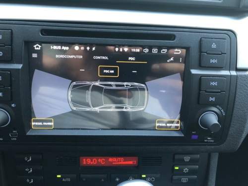

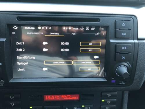

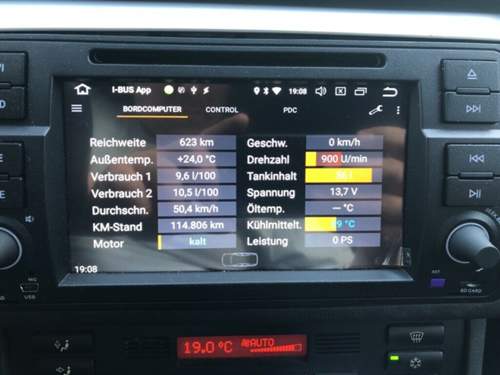

nein ist nicht mit dabei.... alle Infos hierzu findest du hier
https://www.ibus-app.de/
aber...du brauchst ZWINGEND für die App einen Resler Stick!
den gibt es hier:
http://www.reslers.de/IBUS/index_de.html
und nein ich bekomme von niemanden etwas zugesteckt das ich darüber berichte:-D
